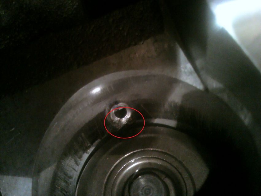

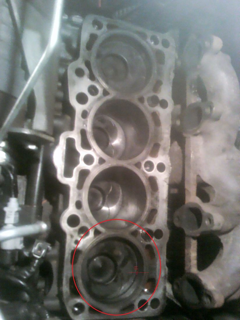

Dneska som dal dole hlavu Obrázek
ten oznaceny piest ma asi 1mm volu ked snim kyvem do strany tak vydava aj taky kovovy zvuk tak nwm ci to moze byt on...

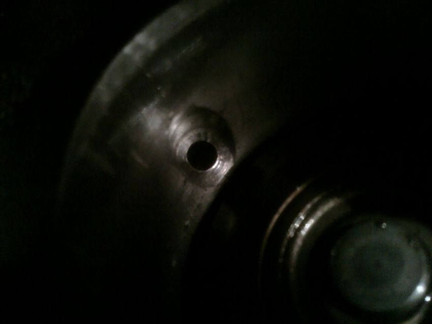

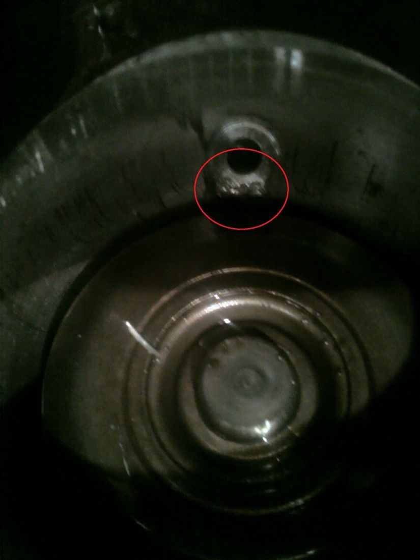

a odfotil som aj olejove kanalyky ku hydroštelu a pri dvoch tych dierkach je normalne jak keby tam dakto s udernikom bil a odfotil som aj jeden normalny kanalyk asi tak by mal vyzerat...
a posledny vyfukovy ventil je mastny asi semering prepušta a zato mozno tak dymi..
nwm co to moze byt zeby ten piest robil balamutu poradte nejake postrehy abo co ... (wallbash)

ako zistim ci mam vadny piest ??? lebo sa snim da kyvať a pritom to vydava taky kovovy zvuk ked nato pouzijem vecsiu silu...

Zdá sa mi , že akceptuješ len radu ktorá sa ti páči . Radil som ti , aby si pred rozoberaní skontroloval kompresné tlaky . Tým by si bol vylúčil netesnosť spaľovacieho priestoru . (ventily , piesty , krúžky ).
Piesty podľa typu konštrukcie majú vôľu 0,2 -0,5 mm . Dôležitejšia je vôľa piestnych krúžkov. Platí zásada , že piesty sa nesmú dotýkať valca . Ak dokážeš piestom ľahko pohybovať , znamená to , že piestne krúžky sú uviaznuté v drážkach , alebo zodraté . Ak to robí len jeden piest ( posledný ) domnievam sa že prehriatím sa krúžky zahryzli do piestu .
Vymontuj piest a skontroluj stav krúžkov. Vôľu na zámkoch a v drážkach daj posúdiť odborníkovi . Ak nebudú OK , vymeň všetky krúžky. Piest ak má prijateľné vôle krúžkov , môžeš nechať .
Výmena jedneho piesta je hlúposť .

Predpokladám , že piest po vyčistení drážok bude mať vôle podobné ako ostatné piesty a že bude môcť ostať . Pri takomto rozsahu opravy je vhodné vymeniť všetky krúžky na všetkých piestoch . Ak by sa ukázalo že klepajúci piest má neprijateľné vôle (Výrazne iné ako ostatné ) , potom by som sa prikláňal k výmene piesta , ale za podmienky rovnakej váhy a následnej kontrole zuhlovania .

Odpoveď máš hore - ak nie je dramaticky poškodený piest a valec , môžeš skúsiť použiť aj pôvodné krúžky ak pružnosť a vôle na zámkoch , ako aj axialna vôľa v drážkach je v norme . Ak si to netrúfaš posúdiť tak zavolaj niekoho kto tomu rozumie . Ak chceš meniť krúžky , potom na všetkých valcoch nové . Dôvod napísal Jericho - nerovnomerné zaťaženie kľuky. Výmenou krúžkov sa spravidla odstránia aj vôle v drážkach , pretože bývajú otlačené boky krúžkov skôr ako drážky . Piestne krúžky sa predávajú obyčajne po sadách .
