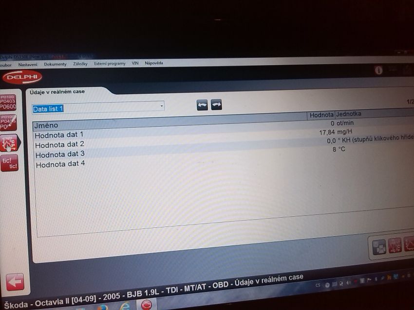

vím,že jsem už asi otravný ale ještě by mě zajímalo,zda je to tím,že to autocom/delphi prostě nepodporuje nebo je to verzí klonu apod.
jedná se mi o to,že když dám jednotku motoru,tak se nezobrazí ikona zápis do Ecu ( nebo je to pouze u některých aut ? ) a když dám měřené hodnoty,tam mi to místo názvu píše hodnata dat viz foto

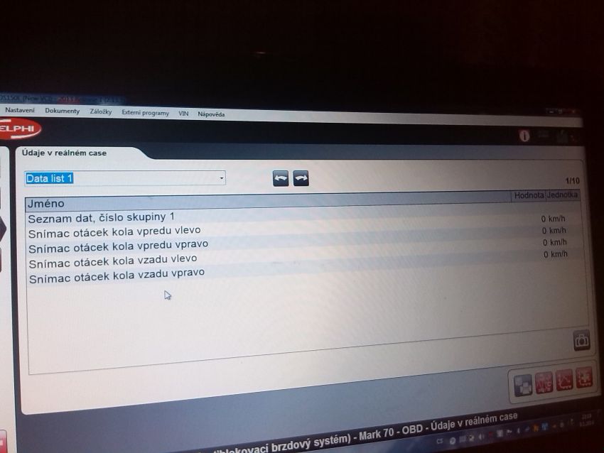

ale když dám jinou jednotku,tak je jsou jednotlivé hodnoty popsané viz foto

zápis do ecu je jak u kterýho auta a to s tím data listem to mi také nějaké škodovky dělají (ale mě spíš starší, teda O II jsem ještě nezkoušel)

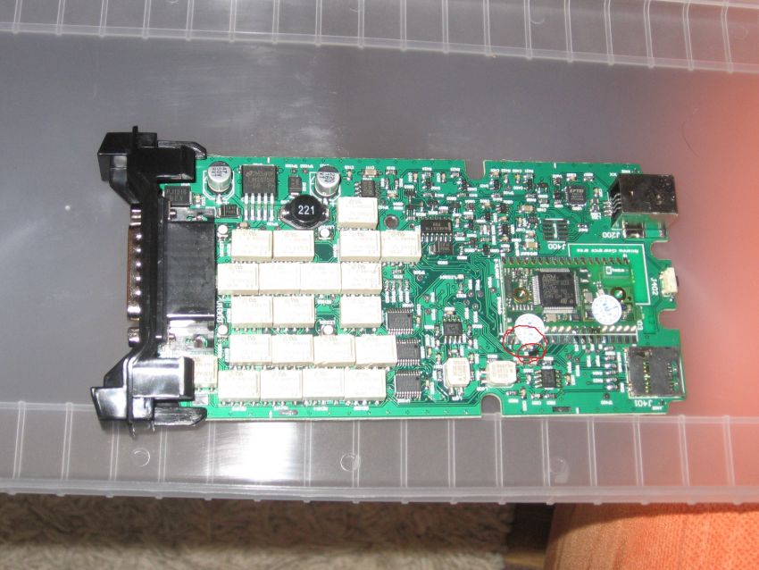

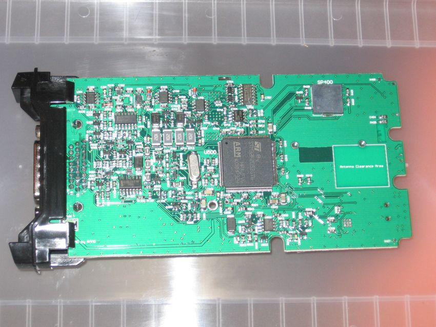

Daj tu foto co vlasne si to kupil za hw ja uz som objenal najlepsiu moznu verziu noveho zariadenia tak az pride dam foto

v kroužku je nějaká dodatečná úprava,jen nevím jeji význam,asi tuning či co ,vypadá to na nějaký smd tranzistor ( má tři vývody) a drátkem je to ještě zapojené na tišták modulu bluthoo,na relátkách je napsáno Japan
