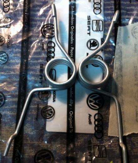

TO favo - ty zadni brzdy me taky pri couvani zlobily - vrzaly, stacilo vyndat pistky a pekne je olestit , potom novy gumicky a manzety a byl klid. Ty pistky mely takovej bilej povlak, jakoby okysly , asi z ty brzdovky, ale dolu to slo celkem pekne. Pokud by ti to vrzalo po pouziti rucky a vyse psane nepomohlo, tak jeste lze koupit pruzinky co pomahaji vratit tu paku na trmenu zpatky - 1K0 615 295 – levá strana 1K0 615 296 - pravá strana
Na obycejnou Fabii 1,4 TDI jsem dal kotouce Ferodo a desky Ferodo Premier a brzdi to perfektne, najeto cca 20tis a vse OK

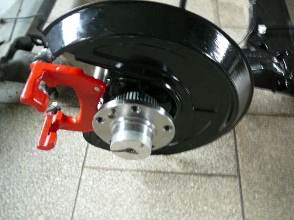

Než jsem dal zadní brzdy na auto, tak jsem je komplet rozebral, vyčistil a vše gumové vyměnil za nové od Frenkitu a složil.
Ty pružiny nemám, asi si je tedy pořídím.
HP chválím, sám jsem si je měl pořídit. Jezdil jsem je na dvou autech před tímto a naprostá spokojenost.

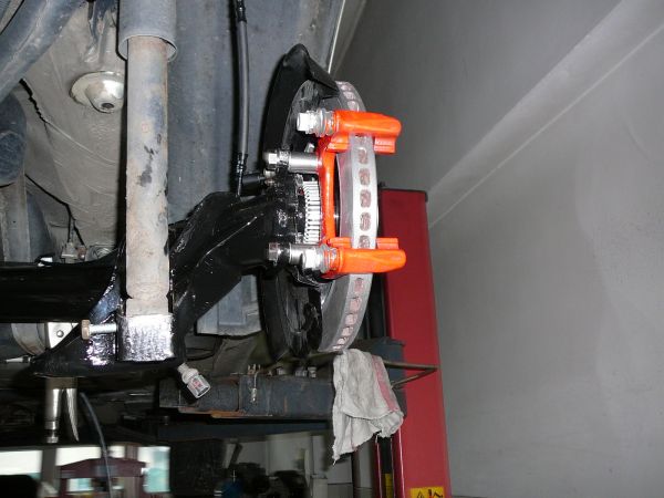

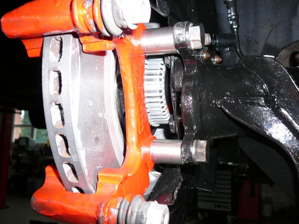

Koukám adaptér zadních brzd, takže větší kotouče ?
http://img8.rajce.idnes.cz/d0802/5/5165 ... .jpg?ver=2

Opravdu jsi ty zadky nepodcenil a pekne je zrepasoval, to je fakt divny ze ti to muze vrzat
, zkus ty pruzinky a uvidis, treba to bude lepsi. Jinak foto s adaptery neni moje, vypujcil jsem si ho z FB pro lepsi orientaci a pan ma RS a kotouc 280mm. Ja mam na zadku 288, adaptery nemam, jen drzaky z koncernu (puvodem pry snad Audi A/S 8 ) a pouze jsem je vymezil axialne, to axialni vypodlozeni + delsi srouby je pevnostni nerez. Tady par foto jak to mam ja

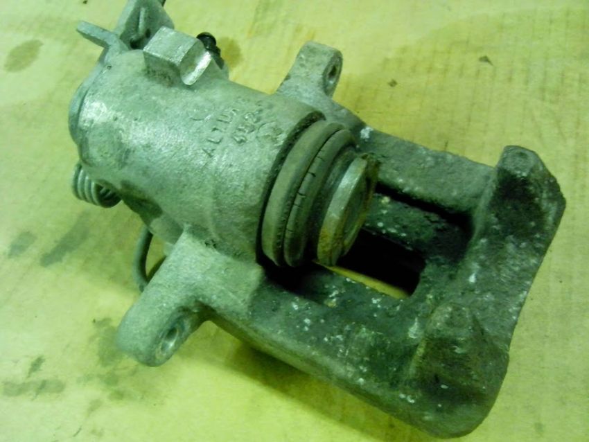

třeba ti to bude držet, ale tohle udělala prachovka od frenkitu po dvou letech když jsem měnil trženou prachovku na jedný OII. Od tý doby dávám jen TRW ale ještě jsem se v ničem kam jsem to dal nevrtal a je to jen rok,takže nevím jestli taky nespouchnoufavo píše:Než jsem dal zadní brzdy na auto, tak jsem je komplet rozebral, vyčistil a vše gumové vyměnil za nové od Frenkitu a složil.
