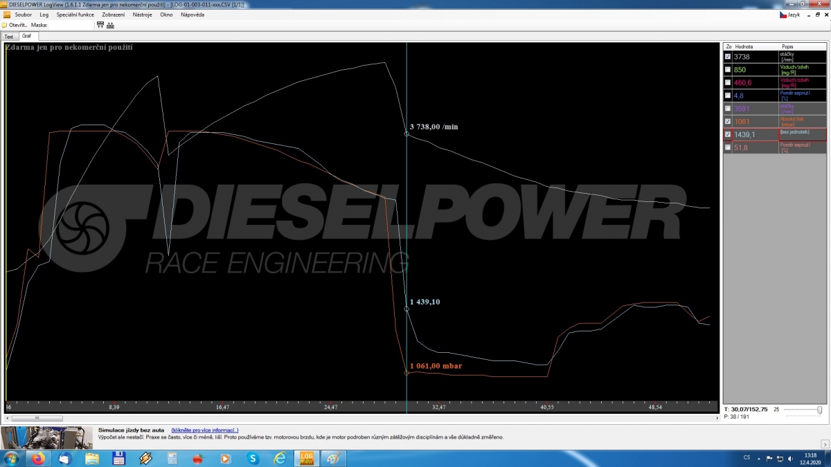

Tak jsem se konečně dostal k tomu udělat ty logy, tak kdyby jste mi na ně někdo mrknuli zda je vše OK.
Logoval jsem kanál 3 a 11 a oba zaráz tak snad to nebude problém.
První ten větší log je dělaný na rovince na trojku a čtverku a druhý je do kopce, ale bohužel v provozu, takže nebylo možný to pořádně roztáhnout a ani začít od nižších otáček.

favo
blázen
Příspěvky: 2759
Příspěvek od favo »
Stáhnul jsem si zdejší Log view a otevřel si svůj první log a ač nevím co tam hledat, tak jsem z toho co jsem se tu různě dočetl pochopil, že jeden údaj je třeba požadavek řídící jednotky na tlak a další skutečný tlak a tak mě celkem překvapuje ten obrovský rozdíl v grafu v průběhu axcelerace.
To je takto v pořádku ?

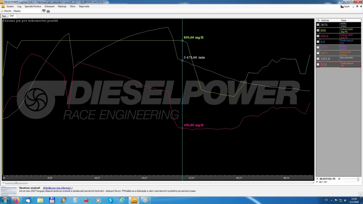

co ta váha vzduchu?

puker
Příspěvky: 111
Registrován: 14 led 2017, 10:29
Příspěvek od puker »
jestli to vidím dobře,tak váha je hluboko pod požadavkem?? polomrtvá (hm)
