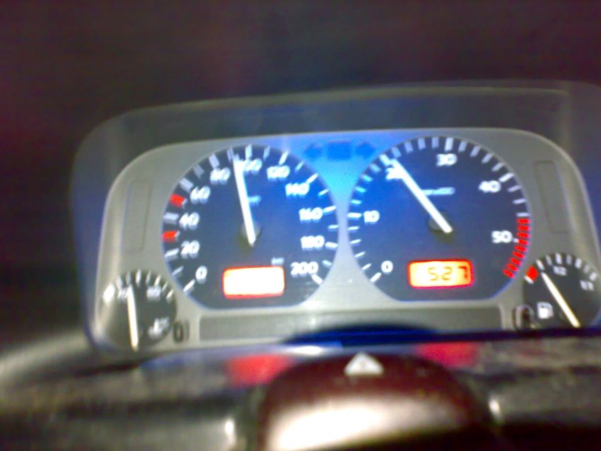

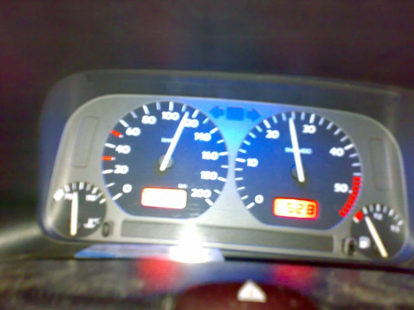

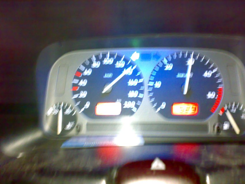

tady jsem neco nafotil taky.G3 1Z ASDObrázek
koukam jaxe mi pekne klapou ruce :D jinak tacho mi v te dobe ukazovalo o 4-5km/h mene

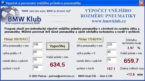

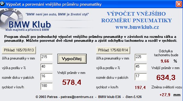

Huml píše:Obrázek
tady můžeš porovnat rozdíl v tvejch kolech a kolech co má Octávka, ty 225/45R17 jsou stejně velký jako 205/55R16 nebo 195/65R15, při tvých 218km/h to píše pro Octu 238,2km/h, to je rozdíl rychlostí danej jen jiným rozměrem kol, ASD převodovka má převod o něco lehčí než EWT, mohl by sis tu 5ku po trochu prodloužit výměnou 5kovýho soukolí za to z Fabie
Chtěl sem si to taky zkusit, ale můžou to jen registrovaný členové. Můžeš mi tam prosím zjistit origo kola 195/65/15 a nové kola 225/45/18, při rychlosti 180km/h. Díky moc :)
