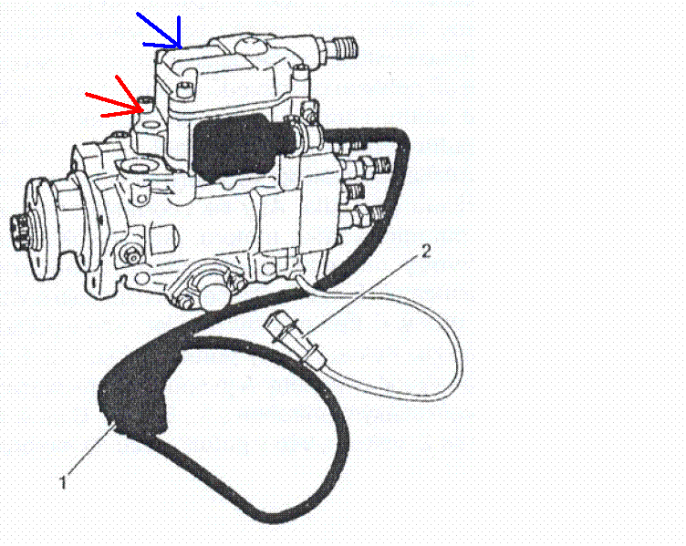

jeste pro jistotu, i pro ostatni
hybnout tam, kde je modra nebo cervena sipka?

červená
