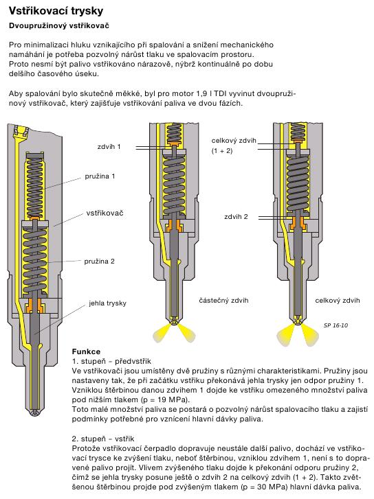

TDI tech píše:No opravte ma ak sa mylim, ale Croma Turbo D i.d.rotacka nikdy nemala EDC cerpadlo a ani vstrekovaci ciklus rozdeleny na pilotnu a hlavnu davku. Je to proste klasicka MTDI rotacka.
Takze oprava. Croma TDI od r.v. 92 ma dvojpruzinove vstrekovace ktore vedia spravit pilotnu a hlavnu davku.

Tak to mě zajímá,jsem rád,že jsi to napsal.Když to je opravdu na pilotní vstřik,začnu se po nich ptát.

A este jedna oprava. To ci ma dvojpruzinove vstrekovace nezavisi len od roku vyroby ale aj podla toho aku emisnu normu splna.

TDI tech píše:A este jedna oprava. To ci ma dvojpruzinove vstrekovace nezavisi len od roku vyroby ale aj podla toho aku emisnu normu splna.
...a ako teda zistím či mam jedno alebo dvoj pružinove vstrekovače...???
Alfa Romeo 156 sw 2,4 JTD 110kw@ 142,3kw
TDI tech
Příspěvky: 10233
Příspěvek od TDI tech »
Podla cisla vstreku

Ducato 1,9 bude na 100% předkomůrka 90 koňová, stejně jako tipo, Croma byla první a jediné auto kde Fiat dával mechanické TDid, u TD s dvoupružinovýma vstřikama nepochodíš..

tak že je to sistém pro přimé vstřikování? :?
ducato 1.9d POWERHIDRAULIK FILTRY Z LIAZU už nemam.
TDI tech
Příspěvky: 10233
Ano, pilotna davka ma za ulohu predhriat spalovaciu komoru aby nasledne vtreknuta hlabvna davka sa mohla efektivnejsie spalit. Tym ze sa vstrekne pilotna davka dojde k vymene (cirkulacii) vzduchu v spalovacej komore a po vstreknuti hlavnej davky nedchadza k az tak vyraznemu krakovaniu. Tym motor stichne a zjemni sa jeho chod. Aj ked konkretne u Cromy som citelny rozdiel co sa tyka chodu motora nespozoroval. Komorkac tymto neduhom netrpi, preto sa to neriesi a dvojpruzinove vstrekovace su ti k nicomu.

Tak jsem sehnal ty vstřikovače,dal jsem je tam a opravdu nevidím velký rozdíl.Já pořád slyším,že ten motor nejde uplně pravidelně a to se mě zdá,že to je ještě horší.Navíc se mě zdá,že to jede hůř.Asi na to nikdy nepřijdu.Dal jsem si seřidit čerpadlo,bylo to stejné.Myslel jsem,že to bude asi pístní čep,tak jsem udělal uplně jiný motor,jen čerpadlo jsem tam dal z toho starého,to generálkované a stejné.Ještě jsem si myslel olejové čerpadlo,trochu bylo vyťukané to kolečko od kliky,ale jinak už nevím,nechci to vzdát,ale už toho mam opravdu dost.
Ještě mě napadlo,jestli to čerpadlo je dobře udělané,když se to zhoršilo,když jsem tam dal ty dvoupružinové,ten druhý vstřik je vlastně při větším tlaku,než u jednopružinových.

Neviem ci nieje pri dvojpruzinovych vstrekoch aj iny element na cerpadle :? . Presah piestov si zmeral? Ventily si zabrusil? Co ak koly tomu ide nepravidelne. Zmeraj tlaky.
