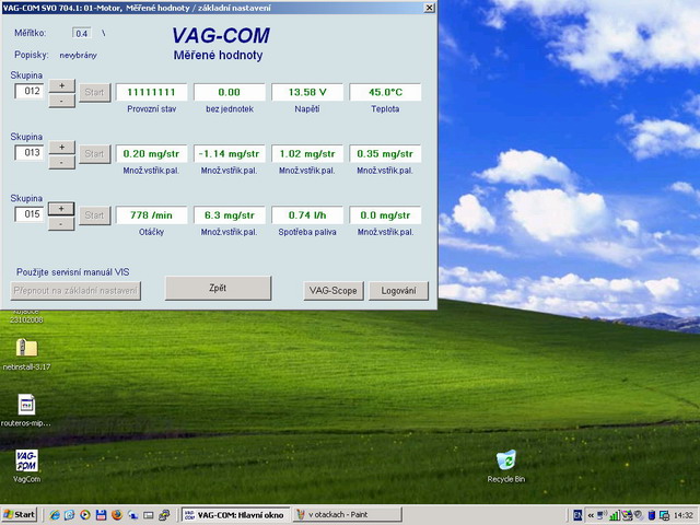

Ako tak pozeram, tak Vam asi pomohlo nastavit to mnozstvo paliva.. ja som to dneska pozeral a mam to cca 6-6.3 mg a spotrebu na volnobeh ukazuje 0.74l... podla obrazkov mam cerpadlo cca rovnake, takze by som to vyskusal posunut, akurat ze mam 5 valec :)
Inac, co znamenaju tie mnozstva vstrik. paliva v kanale 13?
Audi A6, 3.0TDi AvantQ, BMK 165kW@220kW, VW Touran, 1.9TDi, BKC 77kW@96kW, '06
misoVW
Příspěvky: 8061
Příspěvek od misoVW »
To su rozdiely v davkach jednotlivych valcov od referencnej hodnoty. RJ sa snazi vyrovnavat volnobeh, tym ze upravuje davky jednotlivych valcov

Příspěvek od MareC3k »
A vadi ked su take dost rozdielne? nemali by byt cca +- rovnake?
misoVW
Příspěvky: 8061
MareC3k píše:A vadi ked su take dost rozdielne? nemali by byt cca +- rovnake?
na 1.9 mozu byt +/-2mg. Osobne som videl rozdiel max. 0,8mg. Mas nejaky problem s tym motorom?
Tak pokial +-2mg tak som tak na tesno :)
S motorom ako takym nemam problem, startuje, ide. az na to ze je dost hlucny ;) Len pre poriadok.. to vstrekovane mnozstvo je v kanali 1? aby som nahodou nenastavoval nejaky blud.. ;)
Takze dneska som to nastavil na 3.1-3.5mg bavil som sa s tym asi pol hodiny kym som to nastavil... je to dost citlive, staci trocha tuknut a uz je to uplne mimo. A to som mal skrutky povolene tak dost natesno aby nechcala nafta... Okamzita spotreba na vagu sa dostala z povodnych 0.74L/h na 0.37L/h takze asi to ma na nieco vplyv. Subjektivne mam pocit ze ma motor trocha iny zvuk, trocha menej klepavy, taky jemnejsi... Este uvidim ako sa zmeni priemerna spotreba, ci tam bude nejaky rozdiel, alebo nic, a ci bude nejaky rozdiel vo vykone. :)
