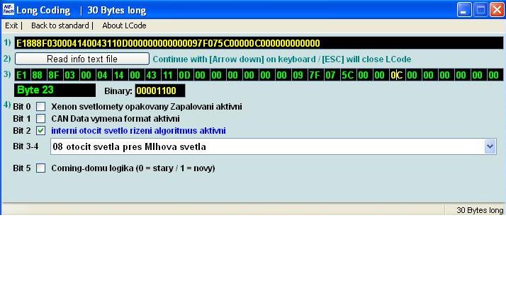

tak jsem chtěl spustit korner na 3C8 937 049 E a nezdařilo se.
Původní kód byl
E1888F030004140043110D000000000000097F075C000000000000000000
a v 23 jsem dal 08 a nic.
E1888F030004140043110D000000000000097F075C000008000000000000
Asi to tahle jednotka neumí. Jaká verze softu by to v téhle jednotce měla umět.

umí
E1888F030004140043110D000000000000097F075C00000C000000000000Obrázek

machal22 píše:umí
a
Díky vyzkouším, ale proč mi to tam na 23 dalo 08 a ne jako tobě 0C, jaký label jsi načetl, LCode používám z VCDS 10 06.

Příspěvek od machal22 »
Musíš dát v bitu 3-4 08 a zaškrtnout políčko v bit 2. labels 3C0-937-049- 30-High

machal22 píše:Musíš dát v bitu 3-4 08 a zaškrtnout políčko v bit 2. labels 3C0-937-049- 30-High
Dík za radu, dával jsem jen v 3-4 08 a zapoměl jsem to ve 2 aktivovat. (wallbash) (wallbash)
