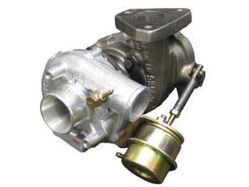

turbo je cisto mechanicky regulovatelne na zaklade podtlaku z vakuovej pumpy ktora je na vacke a ta je samozrejme regulovatelna. tiez som hore na to smeroval, ci nema dotr.. podtlakovu regulaciu, alebo prdnuty regulator na turbe, alebo ma este napadlo ci nahodou nepridralo loziska na turbe, tym padom by podlak mohlo tahat kolko len chce. Turbo ide lahucko, nema ziadnu volu ked si skusal rukou- ked zhodis saciu cast. kludne ti mohol nejaky bordel nachvilu pripchat privod oleja do turba. Ak by boli prepady alebo nieco take by pri plnom plyne by vyhadzoval motor do nudzaku kedze by mal kolisavy tlak paliva. ak je motor co sa tyka kultury chodu ok, nevidim v tom problem. v prvom rade skontroluj tlak turba. Ak rad stupas tomu tak si kludne kup za par korun tlakomer na turbo a nahod si ho nastalo, budes aspon informovany co sa deje. ale kludne skus pozret ci nemas prasknutu hadicku napr na turbe co mas regulaciu, hadicku na podtlakovej pumpe atd. bude to len takato blbost pravdepodobne.

Ja ho mam tez a regulacia tam je. musi tam byt inak by ti to roztrhlo. Nemas regulovatelne turbo priamo na lopatky ale mas tam obtkovy ventil regulovany podtlakom. kludne moze byt ten zaseknuty. na turbe mas sulcek a z neho ide tycka na vyfukovu cast. to je podtlakova regulacia. z podtlakovej regulacie ide hadicka na tlakovu cast turba. vid obrObrázek
