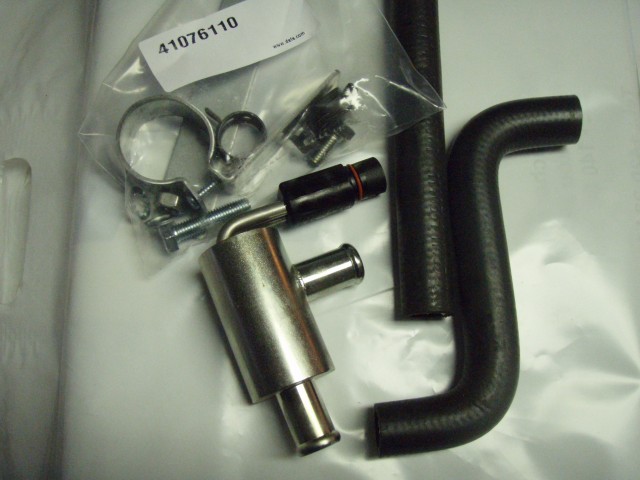

A nebo můžu dát večer do motorového prostoru féén co ??? za 3 hod to možná trošičku zahřeje :) :). Pojďme se nad něčím zamyslet ...Obrázek co nějak vyrobit toto určitě v tom nebudou součástky za ty peníze.... Máte to někdo, zkoumal někdo co v tom je nebo tak ???

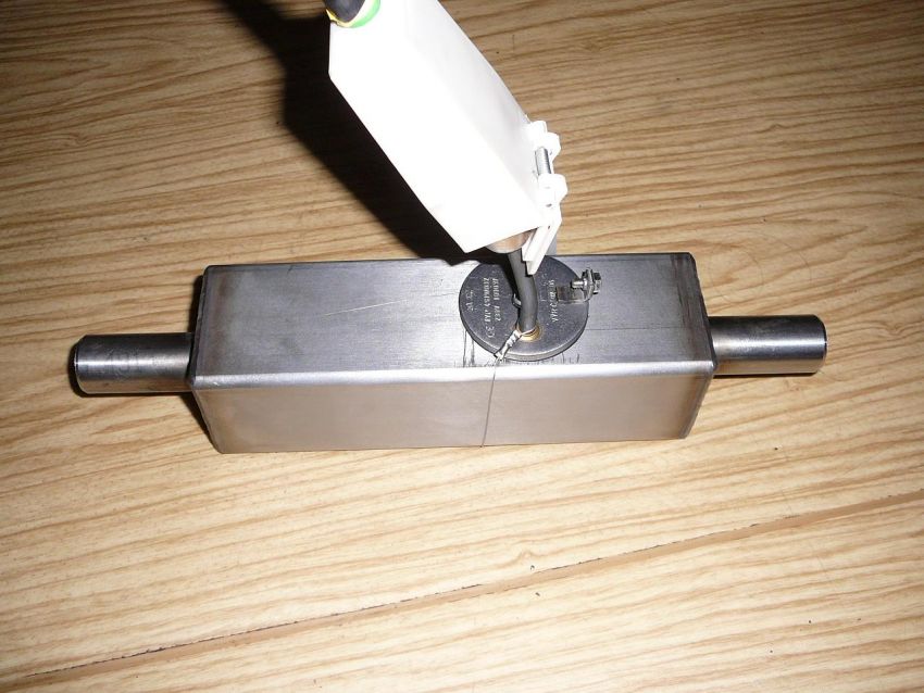

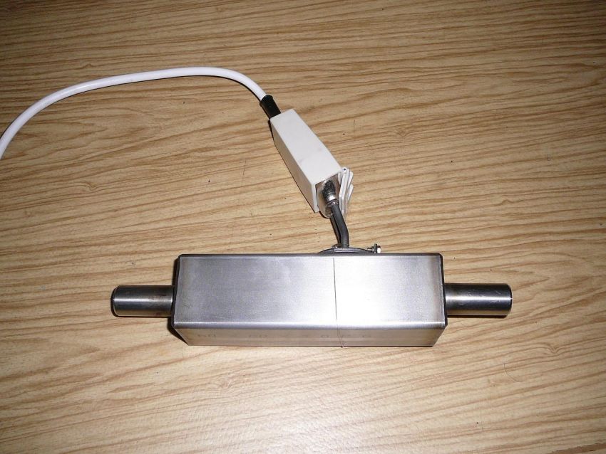

Ja sem to chtel vyresit u predesleho auta tak to,koupil jsem normalni spiralu 1kW co se dava misto mrazovky do bloku u Zetora,udelal teleso,ale uz jsem to nedotahl dal.Jen to musim jeste upravit,aby jeden vyvod byl nahoru,tak jak to maji ty origos,aby fungovalo to samoproudeni.dalsi co nevim je jestli se ta kapalina odvede to teplo a nezacne se v tom prihrivaci varit.A jeste jsem k tomu chtel dat termostat,aby vypnul napajeni pro pripad,ze by chl.prekrocila povolenou mez.A ch ci to upravit dat spinacky a dat do O1.

Otázka,ale je kam to umístit,aby cirkulace fungovala?Nemá někdo nějaké schéma vodního okruhu u 1,9tdi?Já jsem chtěl ještě umístit do interieru malé topení,které by se napájelo zároveň s topnou spirálou aby bylo teplo aj v autě.Třeba starší fén. :roll:

kluci nevymýšlejte "kraviny" chápu,že to myslíte dobře,ale ať si zbytečně nezaděláte na nějaký průser.Výrobce to takto udělal,tak to nechte tak,ty motory musí něco vydržet ne?Jinak s tou spirálkou to není špatný nápad,ale 1kw je moc,to bude vařit za chvíli,vždyť varná konvice má cca 2kw.To by ta kapalina musela proudit,což znamená,že by muselo jet čerpadlo,navíc ta spotřeba elektriky při 1kw...záleží jak dlouho by to jelo,třeba 20min před vyjetím by to stačilo,to tam raděj dejte bufík.Navíc tohle řešení je jen pro ty co bydlím v domku ne pro ty co bydlí v paneláku.
