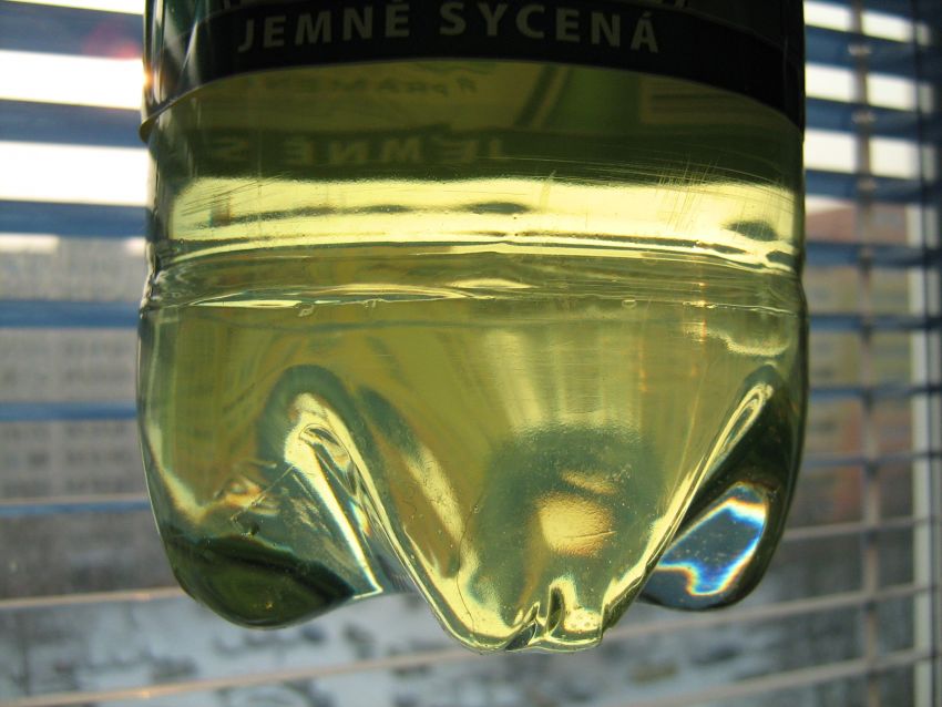

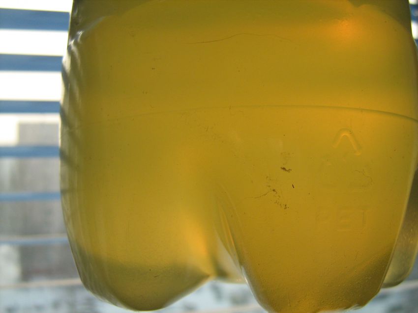

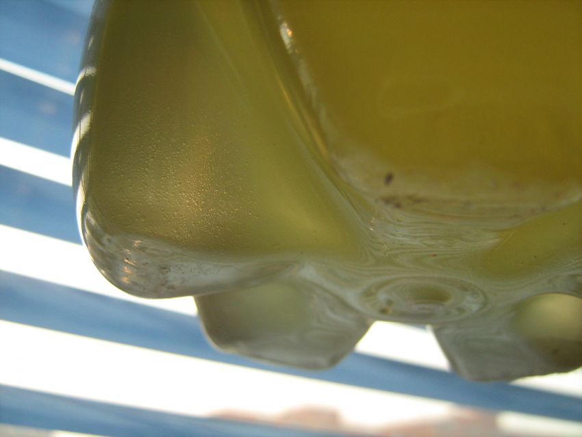

Radči to vypláchni vícekrát...
Přikládám foto po prvním výplachu
pro srovnání čím vyplachuji
a detail rosolu

DOLPH píše:
mcarisma píše:ja jdu taky vyndat pal.filtr a prolejt ho naturalem snad to pomuže.
nic neprolévej a vyhoď ho!!!!
tím,že tam budeš lít a vylívat benzín rozmícháš bordel,který je tam usazený a dostane se ti do výstupu do čerpadla!!!navíc ten podtlak z čepadla mohl filtr natrhnout.
ušetříš pár stovek a odvaříš čerpadlo. (LOL) a pak budeš tady brečet...
To je správná poznámka, ale filtr se běžně vypouští, má se jednou za rok odvodňovat, já mám filtr v autě 10.tis km a to ho nebudu měnit, zkrátka nafta na prd..
