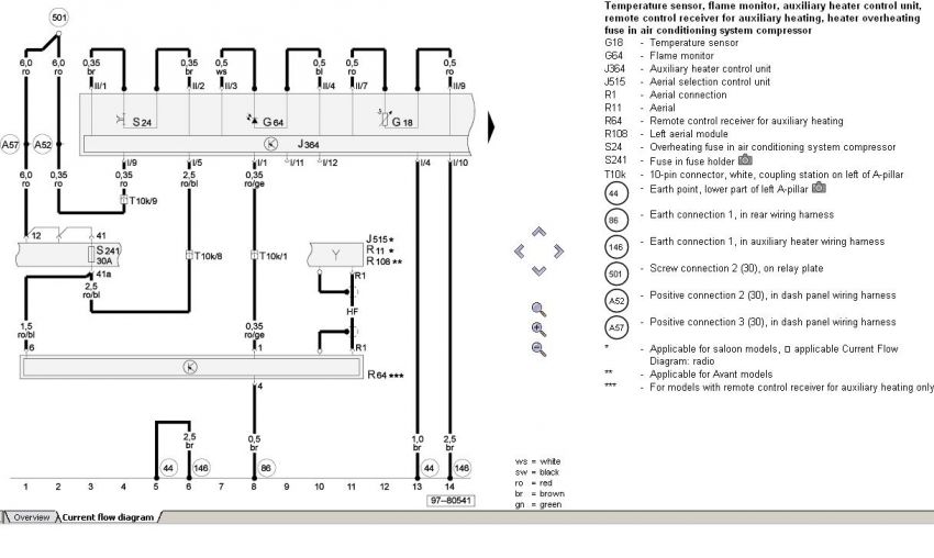

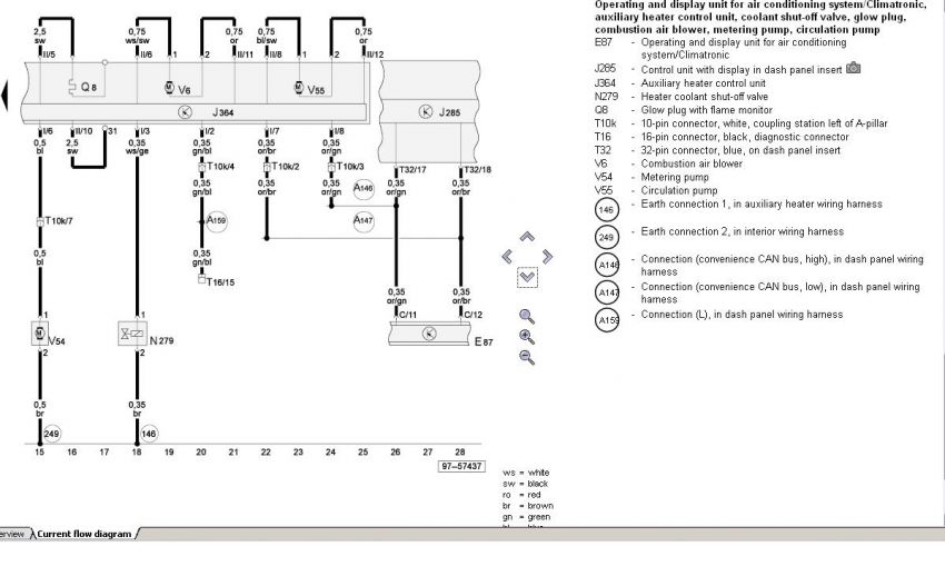

Příspěvek od Marek_A4 »
Tu je nejaka schema na A4, ale neviem s akym bufom je to pouzite...je tam aj napojenie na klimu..
CAHA 125 kW TDI CR
tomiisp
Příspěvky: 1578
Registrován: 11 črc 2008, 13:42
Bydliště: velmi blizko CZ :)
Příspěvek od tomiisp »
Marek_A4 píše:Tu je nejaka schema na A4, ale neviem s akym bufom je to pouzite...je tam aj napojenie na klimu..
to napojenie na klimu nie je priamo na klimu ale na komfort CAN vseobecne :)
novsie klimy a bufiky behaju po CANe, starsie Climatroniky mali na pine D1 signal ,,HE,, ktoremu stacilo priviest +12V a klima sa zapla v rezime HE cize nezavisleho kurenia a fukala...takze su dve moznosti, CAN alebo HE :)
