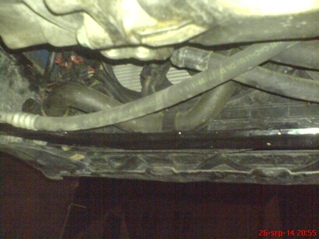

Teď ale k věci :-) přední nosná část plechu je na autě a opíraj se mi o ní hadice od vody a teď nevim jestli to bylo servo nebo klima, mám to nějak řešit ? Mám tušení, že sem o tom někde na foru čet, že to někdo podkládal :-)

Co se takhle přestat hádat a říct mi něco k mému dotazu ? :-)
Ano,chce to podložit tu vzpěru.Psal jsem to o cca stránku dříve.

A co jsi tam dával ? Nebo myslíš podložit jako aby byla spěra níž a nebo podložit jako dát něco mezi hadice a spěru ? :)

M4rt4s píše:A co jsi tam dával ? Nebo myslíš podložit jako aby byla spěra níž a nebo podložit jako dát něco mezi hadice a spěru ? :)
Podložit vzpěru cca 1cm,tak aby seděli k tomu boční plasty.

tu klimahadici přihni a nic nepodkládej a ten betelné čížek ať si hledí svých tunelů nejni se čemu divit že je to u nás ucpaný když tu bloudí hroudy podle kompasu to alespoň mařena z frýdku to tu propálí a nezůstane po něm ani čmoud... ;)

už sem udělal podložky klima byla ve vzduchu ale servo a voda na tom seděla :-)
