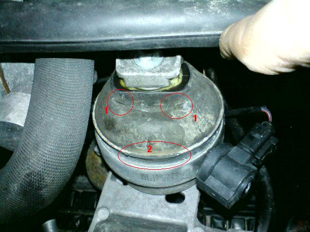

Myslis cislo 1 alebo 2...?majkl1 píše:Buď blbě vidím, nebo je nahoře už utržený? Navíc to poznáš až ho vyndáš. Oproti novému bude podstatně lehčí díky chybějícímu oleji. Popřípadě, když v něm ještě krapet oleje zbylo, tak při hrkání v něm bude cítit jak se tam olej přetřepává.
Ja som tiez na to pozeral ako blazon, ale ono sa to ta 1ka tvari aj ako natrhnute, ale aj ako taka ryha od toho ako sa to tam mierne pohybuje od vybracii, proste taka vygumovana ciara...a tu 2ku som si vsimol iba na fotke lebo si do takeho uhlu neviem napchat hlavu do motoroveho priestoru
CAHA 125 kW TDI CR
Raz som tak vymenil fungel novy silenblok s olejovym tlmicom na lagune II a vybracie boli este vacsie ako s povodnym-vytecenym.Marek_A4 píše:To je velmi dobry napadvyskusam... diky moc
Tak som ho dal reklamovat,a kupil som drahsi - lepsiu znacku a potom to bolo oki.

podla mna staci kupit taky zlaty stred,a tie podradne a velmi lacne znacky sa fakt neoplatia.majkl1 píše:No právě. Teď tam mám taky nový, ale nějaký poláky. Ty jsou tak tvrdý, že mi auto duní jako kráva. Budu kupovat pořádný značky (swag, lemfoder apod.)
