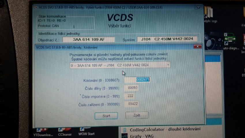

Podla VIN sa to neda zistit, alebo vypočítať? Momentálne je stav taky, ze mi svieti abs, esp a dalsoe 4 kontrolky s tym suvisiace. Abs pumpa po odskúsani cez vag ide, ale elektronicka cast zrejme zmatkuje. Pri brzdeni sa abs samovolne spúšťa skoro pri kazdom stlačení brzdy kope do pedálu.

Zdravim, viete mi poradit kto by mi vypocital to kodovanie na abs? Vymenili sme jednotku, ale vypisuje tie iste chyby, kabelaz premerana, všetko ok, jednotky su tiez ok, snimace v zadu boli nejake bez znacky dali sme original ale ale stale tam vypisuje nejaku zavadu prosposobenie adaptacie ci coho... Niekto kto by vedel podla vin, labo nejak inac vypocitat to kodovanie.... Asi to bude chybne nakodovane.

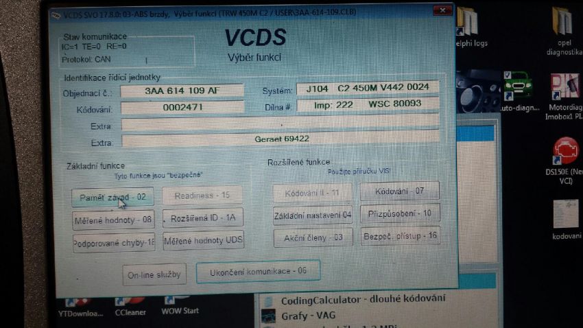

Napíš aj číslo pôvodnej jednotky aj s kódovaním a akú si tam dal teraz . Pridaj aj výpis chýb z diagnostiky.

sak to nie je dlhe kodovanie...
VAG by mal poznat kodovanie a vyskočí ti okienko s možným kodovanim,
podla PR kodov naklikas...
nasledne login, adaptacie...a hotovo

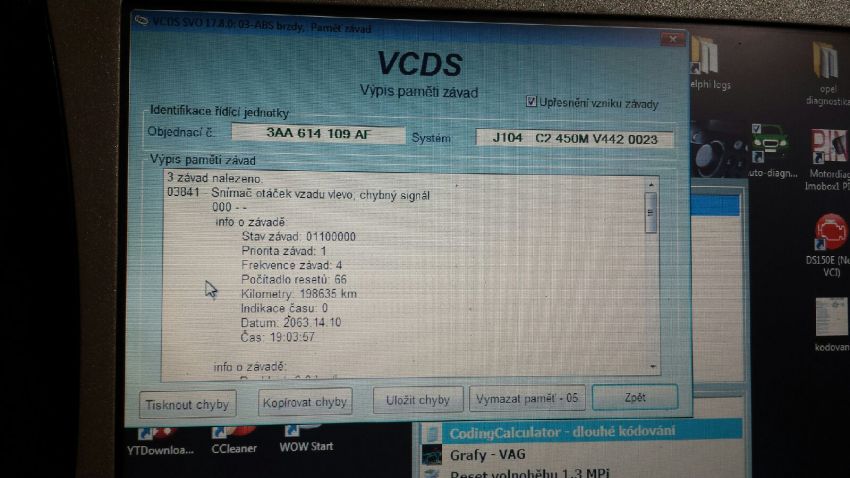

tie chyby snimacov su ale cudne !

Snimace su nove, kabelaz je ok, konektory piny v poriadku. Po nahodeni druhej jednotky a nakodovani tie same tri zavady nechapem.tiez tomu, do SK nemam daleko 😃
Ked mne nevyskoci bublina s kodovanim viem co myslis mam aktualizaciu skoro najnovsiu, mate starsie verzie tamto snad bolo . Nemam to podla coho nastavit.

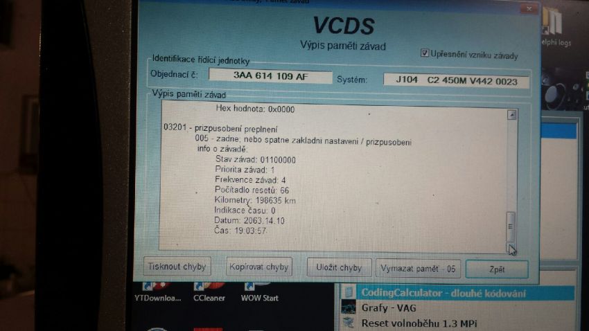

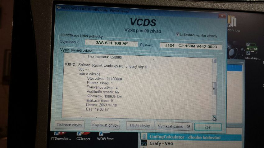

O kodovaní nieje v pamäti závad žiadna zmienka najskôr si vyrieš tie snímače aby ich nevyhadzovalo do chyby. Zober si niekoho kto ti bude pozerat v meraných hodnotách rýchlosť snímačov za jazdy...musia pri rovnej jazde ukazovať rovnaké hodnoty a hlavne pozeraj na zadný pravý snímač či hodnota neskáče ak skáče môže byť poškonený impulzný krúžok.A ešte taka jedna blba otázka maš tam všetky pneumatiky s rovnakým priemerom ? Aj s tým som sa už kedýsi stretol

No ked sa snimac odpoji, pise tam skrat na plus ci na kostru ci na co.... A ta tretia chyba? Okrem tych snimacov? Co znamena? Niee, niee kolesa su rovnake vsetky disky vw r16. Aj pneumatiky.
