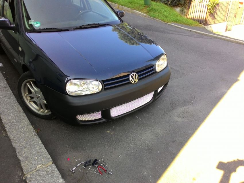

Ty pasky jsou tak natoceny kvuli narazniku, aby z nej taky aspon neco zbylo, az tam dam jinej naraznik, tak je pretocim.
Jinak bat by ses nemusel, je to poctive udelany a prisroubovany.

Jde o to, jak to máš na ráně. A ještě takovej free to take

Jo, to mas pravdu, vetsi naraznik mam uz objednanej...

Takze se to veslo :)

Co to je za nárazník? To je nějaký "monolit"?

Naraznik z Golfa IV R32

Jo s timhle "nárazníkem" závodí kámoš vrchy :D prej je dost lehkej :D jen ty mřížky bych dal na tmavo... :) :)

super ze se to veslo, ale tohle je replika R32 narazniku. Nez ho tam nasroubujes tak si tam udelej nejakou peknou diru na tazne oko.

TO Jo 8) neveřil jsem tomu :-)
Musel jsi ho nák upravovat? bud fotka klame nebo leze spodkem ven ?

Jojo,diru na oko musim poresit. Jinak naraznik je netknutej, neklame Te fotka, cca 3cm dole precuhuje, ale to je holt mala dan za to, ze se absolutne nesahlo na vyztuhu ani naraznik...
Jinak teplotu jsou opravdu famozni, dnes bylo docela teplo a kdyz slapu podlahu, tak se mi zatim nepovedlo prejit pres 40° :)
Kdyz jedu normalni jizdu, tak kolem 30°, neni vyjimka i 25°, kdyz je venku tech 18.
