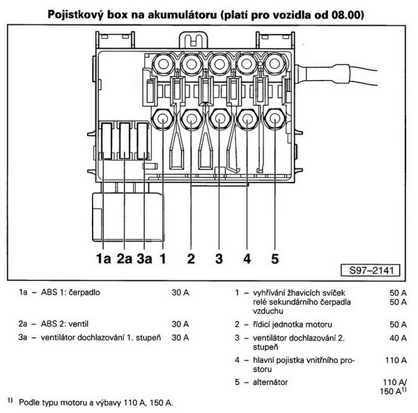

A která patří čemu,mužeš to popsat? Zajímá mě to. Díkec ;)

Kamil-TDI píše:A která patří čemu,mužeš to popsat? Zajímá mě to. Díkec ;)
Z hlavy nevím... jen jsem teď náhodou koukal do schémat, tak jsem si toho všiml...

Kamil-TDI píše:Muže mi někdo napsat k čemu patří ty všechny pojistky u baterky co všechno chrání??? Dík :)
