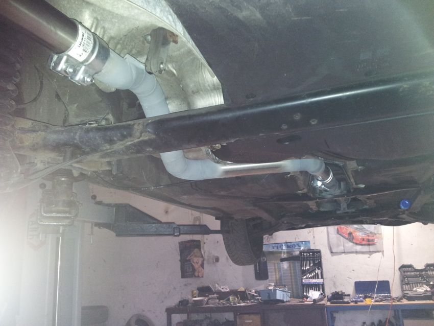

vydrž dám sem fotky jak jsem to pořešil ale roura v 60mm akorát na VBa kdyžtak potom silnější
tím tlumičem s ucpávkou pořešíš to rachot na občansý honění a sprint a po městě ucpávka ....:-)

ted to nějak zlobí po obědě dám další

vypadá to hezky, už se těším na další fotku teda ;)

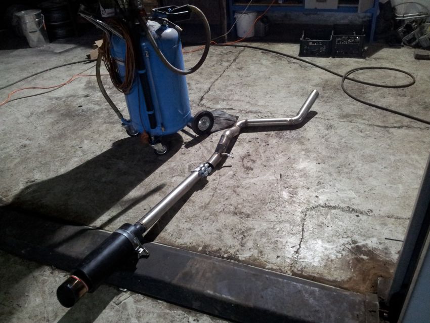

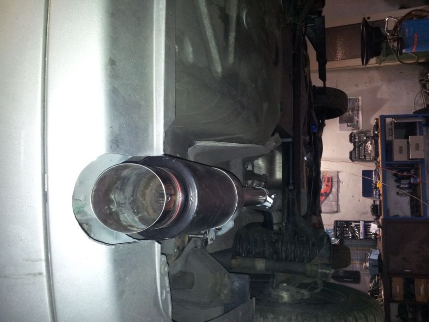

Příspěvek od LitleAnimal »
dali sme tam 2 prechodovy spony aby sel podle potreby dolu a nemuselo se rezat.... vlnovec je z 5golfa od turba je pouzita origo priruba jen hend ufikla a navareno koleno
