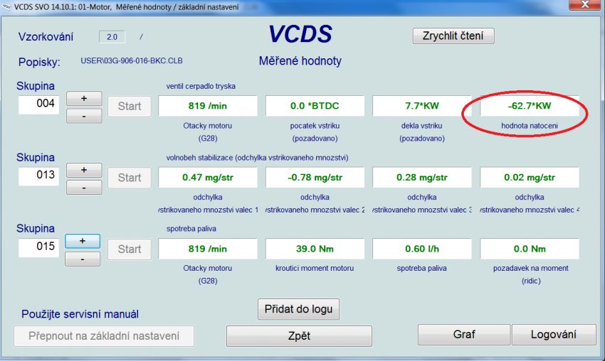

Co je to za blbost viz screen. Auto už tak koupil,slabší výkon,udajně po rozvodech.pří prudkém sešlápnutí na plyn hulí černě jak lokomotivá.Vstříky
davali nové.Díky za názory. Motor bez závad.

taku hodnotu som veru este nevidel :D ved skus skontorlovat tie rozvody a uvidis ...
