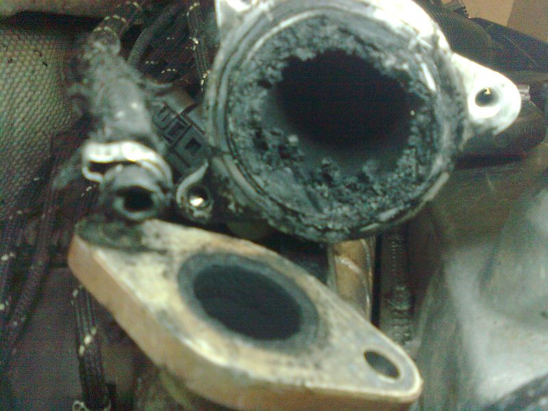

Tak odmašťovačů je plno,ale já myslel bez demontáže to poslat až do válce,buď nějaké čištění(mám dojem že mě někdo oslovoval ve Velké Polomi-dekarbonizace),samozřejmě by to dostal i kat.
Co se týká té normálnosti ježdění,hold každý jezdíme jinak,ale všichni si myslíme, že normálně oproti těm druhým-hehe.A ty za 6l/100km(dlouhodobý průměr na 300tkm. 4x4) určitě nejezdíš,když se ti otevřený egr necpe jako nám?Pokud tu čtyřkolu honím tak není problém jezdit za 8l/100km i více,ale to pak tdi postrádá smysl!
Další poznatek pokud máte tak těžké svědomí s pomaleji ohřátým motorem díky EGR OFF,tak proč si jednoduše nedáte na chladná období kus kartónu před chladič?Za ten maras co jsem z toho dnes vyndal to opravdu nestojí a ať mě někdo napadne s ekologijí!!!!
[/img]
