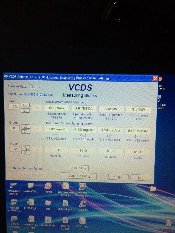

Cau, jen tak pro zajimavost jsem zkontroloval nastaveni rozvodu (motor 1.9 tdi, 96 kW). Vysledek viz foto. V soucasnosti spotreba na volnobeh pri zahratem motoru (zaply xenony, bez klimy) 0.6-0.7. Dlouhodoba spotreba 5,6-5,9. 90% cesty podalnici pri rychlosti 120 km/h. Mam je zkusit prenastavit na 0 nebo ne? Motor startuje bez problemu, akorat mi prijde ze pri zrychleni od cca 1600 do 2000 otacek motor vydava divny zvuk, kdyby byl hodne pretizeny nebo ja nevim. JInak kdyz porovnam zrychleni s audinou co jsem mel (stejny motor, ale 5q) tak alhambra je o dost linejsi :..:(
Ostatni hodnoty nevim jestli jsou dobre, ani nevim skoro co znamenaji :DObrázek
