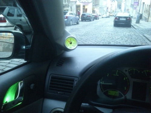

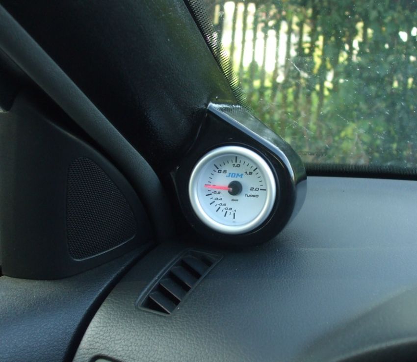

hele, to že plno lidí ho dělá jsem tu pochopil... ale dají se i nějaké koupit... tak se ptám, jestli jsou hodně uni a nesedí to, nebo má někdo ověřený nějaký, co sedí na OI

šak jsem psal Carzone dělá přesný http://tuning.autodoplnky.cz/drzak-pris ... -s39168033 o jiných držákách co přesně padnou na octavii nevím.Ale pozor když tenhle budeš chtít koupit tak si ho hned zkontroluj. Já ho objednal a přišel mi rozflákaný !

Tak mi to nedalo a upravil jsem si to podle sebe :-)

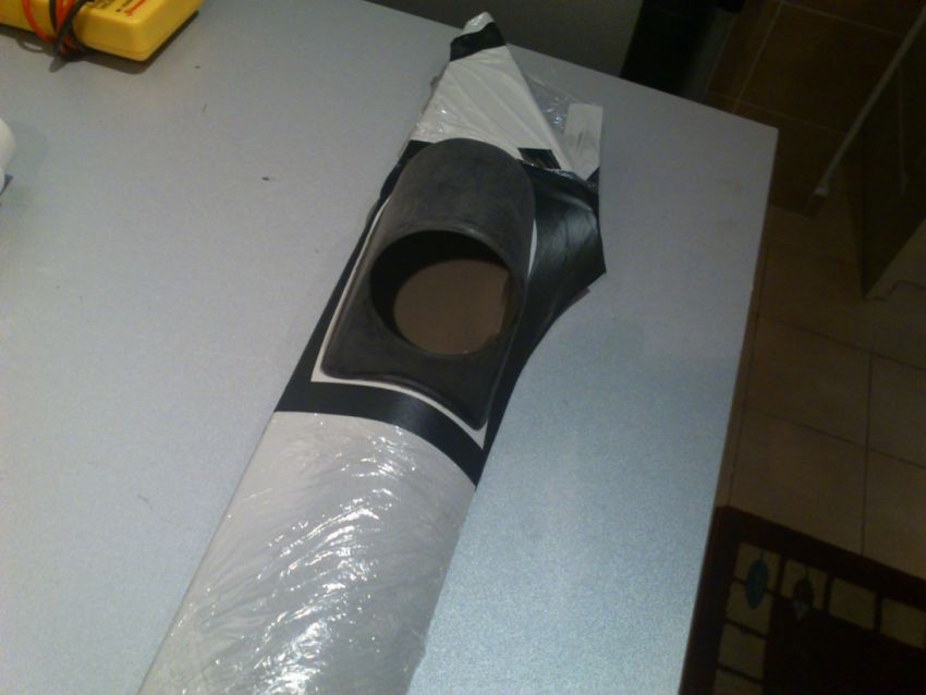

cimrmanolog
Příspěvky: 18
Registrován: 10 srp 2012, 20:17
Bydliště: Kladno
Příspěvek od cimrmanolog »

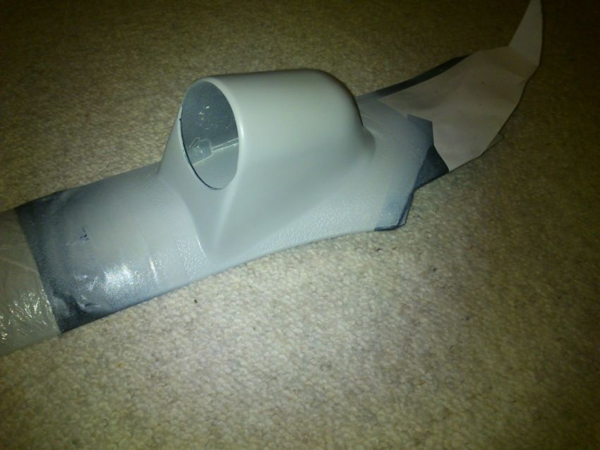

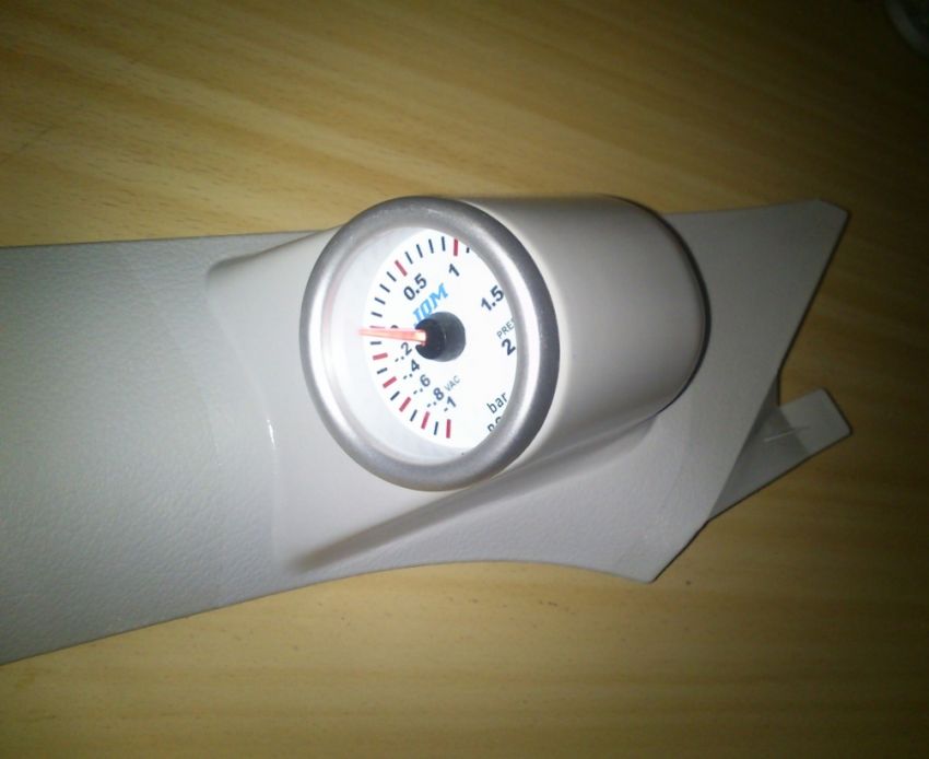

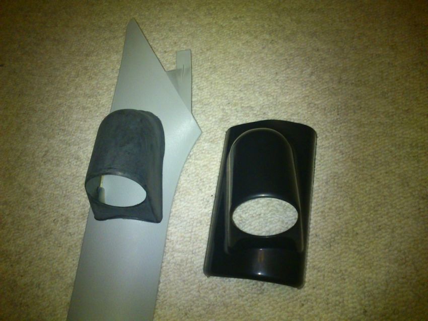

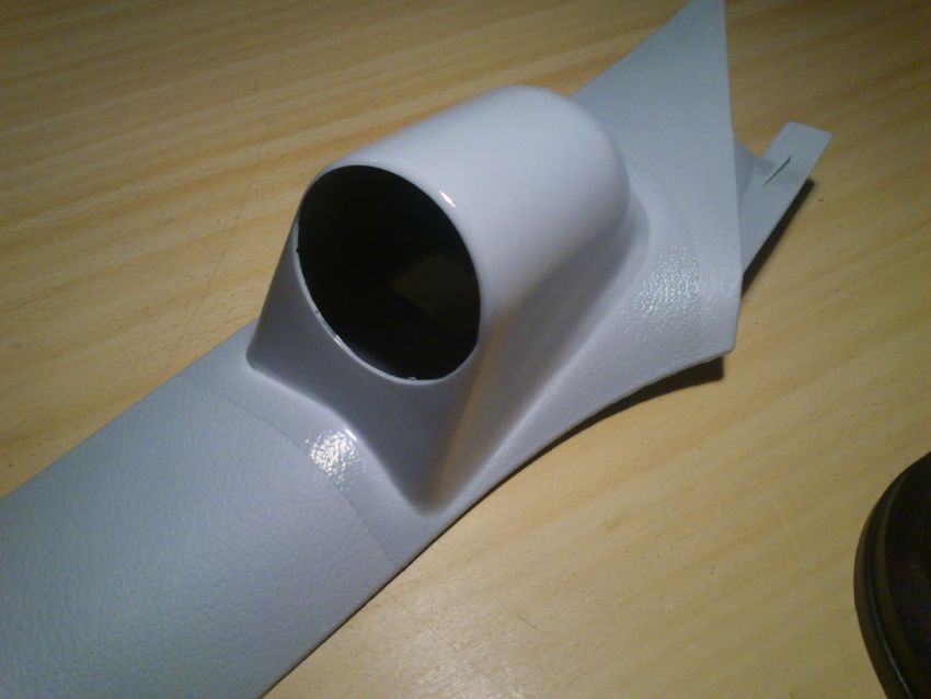

Ahoj,
tak posílám foto mojí tvorby.
Na výrobu jsem použil polotovar a to držák dvou přístrojů , který jsem rozpůlil, tak že mi ještě jedna část zůstala.
Na fotkách je vidět postup , akorát jsem zapoměl vyfotit tmelení :P .
ObrázekObrázek
