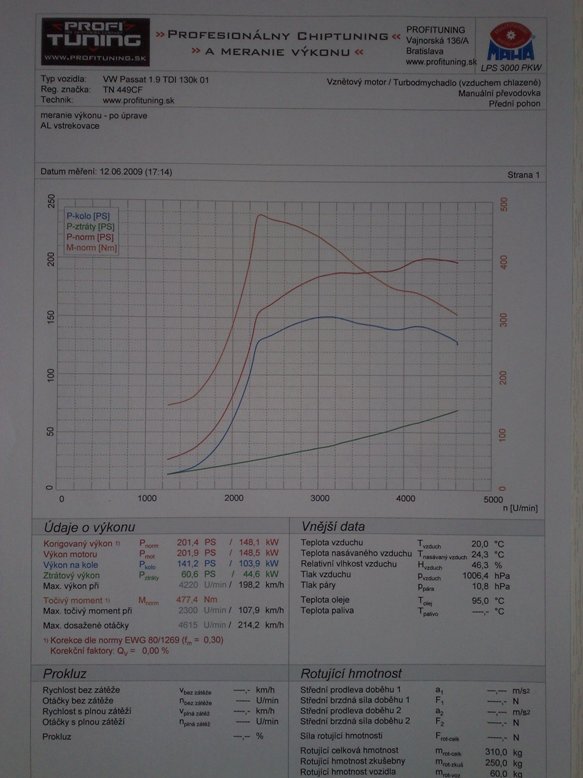

Poslena uprava na aute :-) Ide to nejak :-) Velka vdaka Ivovi ktory mal pre mna velke pochopenie (LOL)
Je to asi 10 soft v aute :-)
Passat B6 1.9TDi 130HP 201 HP a 477 Nm :-) Hybrid turbo, big IC, AL vstreky, DQS prevodovka z 2.5 tdi, ostra vacka, vyfuk, sanie by AMA, Profi soft,
400m - 15,3 sek
