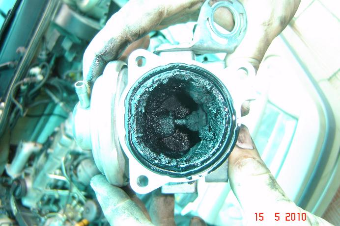

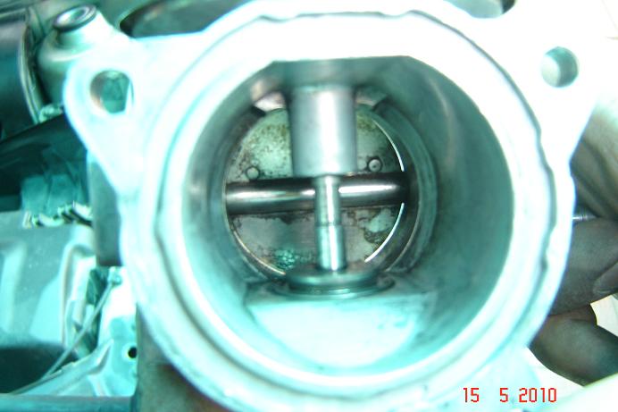

Obidve auta mám zaslepené.Ano na oktawke mi to vypol chlapík cez VAG aby nesvietila kontrolka.Samozrejme to vyhodnocovalo ako chybu keď spaliny nevrácalo späť.Ohľadom zahrievania motora ešte toľko.Skús nechať kúrenie na studený vzduch a nie hneď na ohrev.Uvidíš rozdiel v rýchlosti nahriatí motora.prikladám foto ;)čistenie v spolupráci s brankar30,za čo ďakujem bratmObrázekObrázek :)

akymi chemikaliami si to cistil ze si dosiahol takeho super vysledku?
aceton ;) C6000

na ducate ide cez egr voda a potom do kurenia cize tu vodu urcite ohrieva ale kukam jak puk ze co si tam mal ja ked som dal dole skrtiacu klapku tak tam boli sadze ale as taketo nie a vobec nie mastne proste na stenach boli sadze mozno za to ze tam funguje pri volnobehu egr len chvilu potom ostane zavrety az po kym netuknem do plynu haluz
