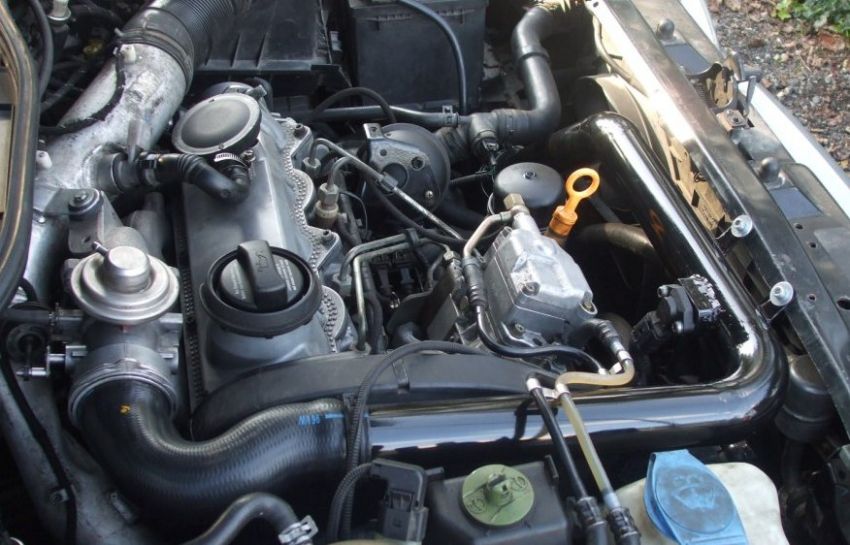

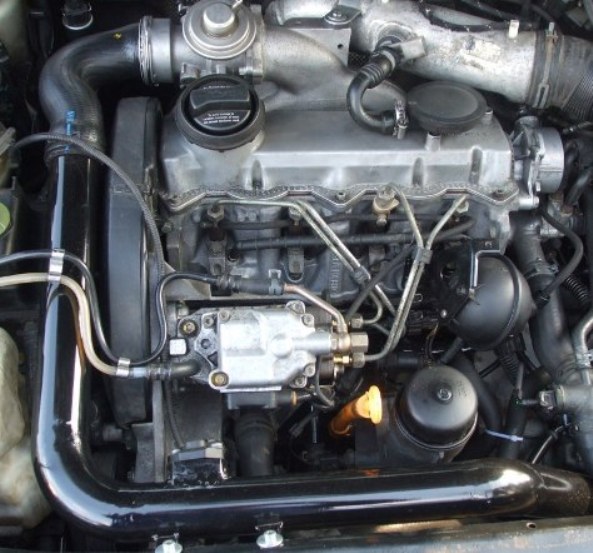

Tak jsem to konečně předělal z 60 na 50 a spokojenost, už to má spodek krásnej... přidávám foto pro inspiraci

mas to pekny ,je videt ze jsi si stim vyhral :)
