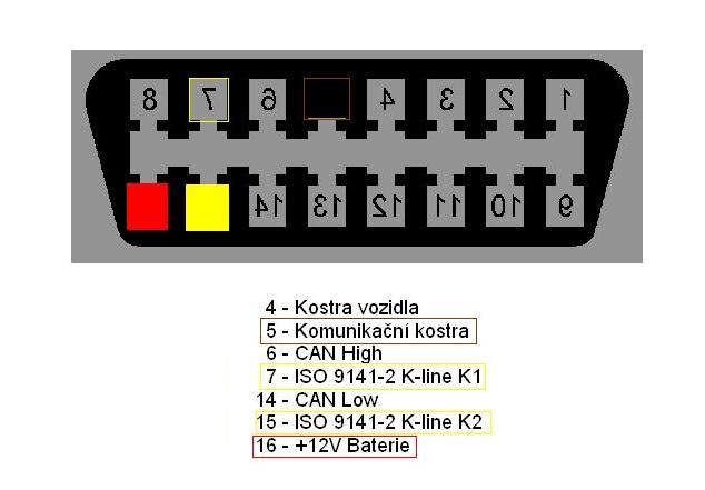

Pohlad na OBD2 (KKL) koncovku testovacieho kablu...zamerne som ju zrkadlovo otocil, aby to bolo ako pohlad do koncovky kablu (nie ako do zasuvky)
* Kostu treba pouzit 5 (komunikacnu) a musi byt spolocna pre bufik aj pre kabel
* (+)12V na 16
* a K line uz som si nie isty ci 7 alebo 15, ale jedna na 100% funguje s W-Bus na bufiku
Analogove maju diag pin2 a W-bus maju diag pin1

Marek_A4 píše: * Kostu treba pouzit 5 (komunikacnu) a musi byt spolocna pre bufik aj pre kabel
Tak to bude ono. Já to kostřil na pin 4. Vypadá to, že se přece jen k tomu problému dostanem :) Jen někde musím sehnat funkční zásuvku a napinovat jí. Zkusím to během tejdne a pak dám vědět jak jsem dopadl ;)
