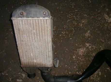

Ahoj
mam doma toto je to z brava TD 100 ps
má to cenu dát místo původního do O1 více méně v serii?
Tak abych se nenudil a taky něco vylepšil
