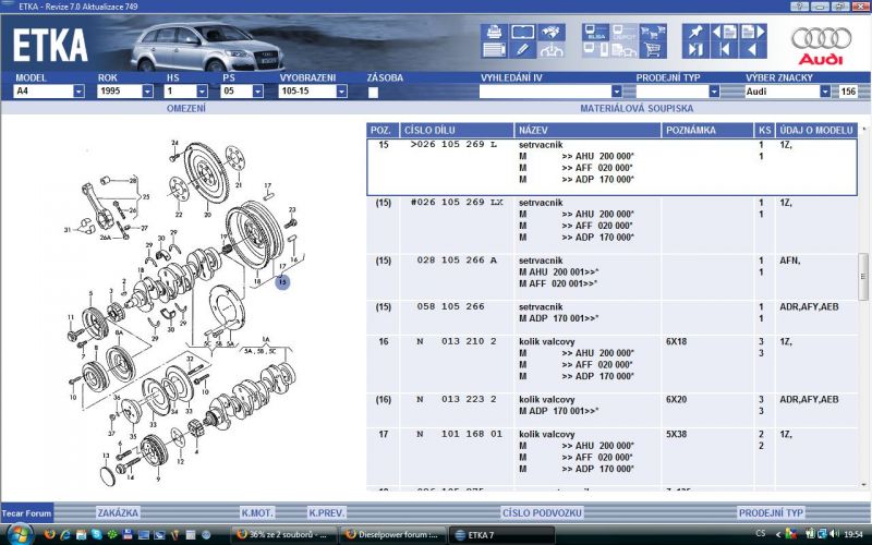

viete mi niekto povedat aka kombinacia setrvaku/lamely/pritlacaku je vhodna pre 5q PDcko pozdlzny ? ozvali sa hlasy ze VR6 pritlacak alebo 1Z lamela tam pasovat nebudu, hm :?

Huml
Příspěvky: 11068
Příspěvek od Huml »
máš to na 1. stránce dole, akorát ta sériová spojka moc neudrží, je podřeba tam dát nějakou lepší lamelu

Huml píše:máš to na 1. stránce dole, akorát ta sériová spojka moc neudrží, je podřeba tam dát nějakou lepší lamelu
jj, ale jenom cisla :) (prehladnejsie by bolo zaroven u cisel aj model auta/kod motoru ev. rok z coho to je :) )

Huml
Příspěvky: 11068
Příspěvek od Huml »
např.
tomiisp
Příspěvky: 1578
Registrován: 11 črc 2008, 13:42
Bydliště: velmi blizko CZ :)
Příspěvek od tomiisp »
diki :) stacilo A4 '95 a zbytok uz sa najde :)
