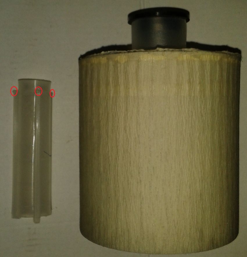

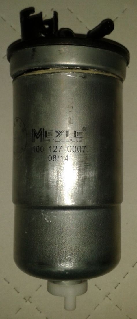

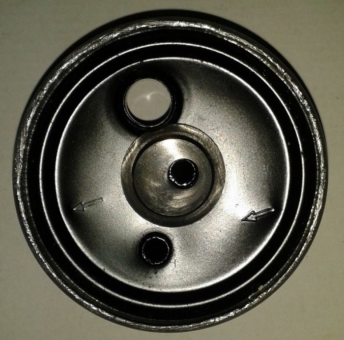

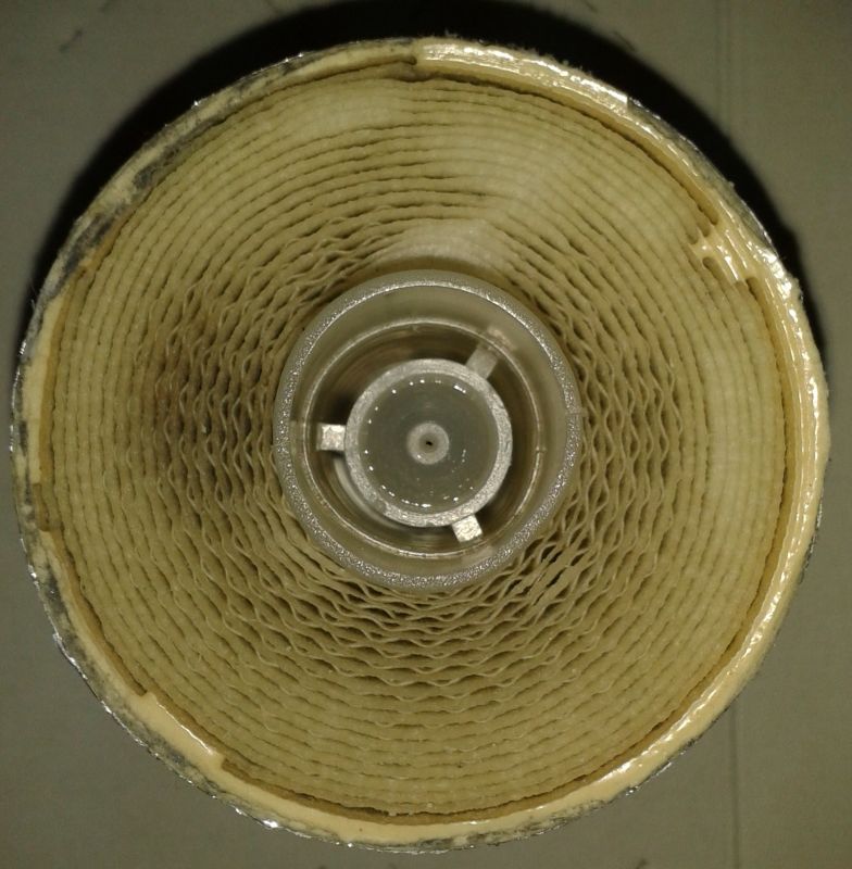

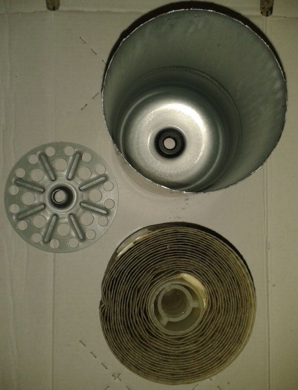

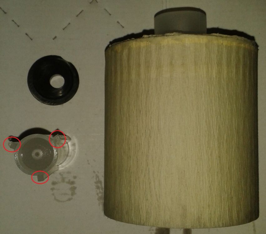

Taky mám něco do mlýna, třeba to někoho pobaví ;) S ohledem na stáří a najeté km jsem pro PD AJM koupil jeden z levných naftový filtr od Meyle, typ 1001270007. Jasný, Meyle je lowend, ale ostatní věci, co jsem od nich zatím vzal byly vždy OK, a to včetně brzd. Proto následující zkušenost s tímhle filtrem mě nahlodala ...

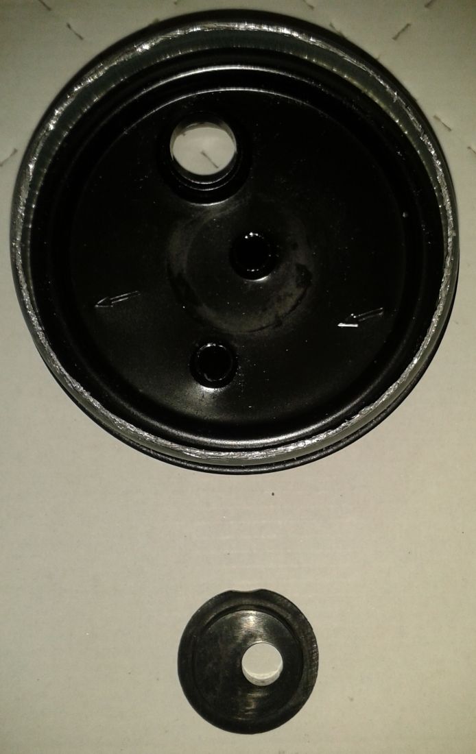

Fotky řeknou vše, ale krátce i zkušenost. Na filtru najeto jen 1000km, pak se skoro okamžitě projevil konstrukční genius výrobce filtru a auto přestalo v zatížení jet, od 2000ot cukatura jako blázen, paradoxně od vyšších otáček byl projev lepší, projevovalo se to hlavně po ohřátí, na volnoběh nepoznatelný. Takže po dohledání, že z filtru přestává po nějaké době od startu týct k motoru nafta a ani při vytáčení na místě to nešlape OK a nejde do maxima, jsem ho kuchnul a našel něco nepředstavitelného. Z nepochopitelného důvodu tam výrobce vkládá "deflektor" na výstup z filtru ve formě "pístku", který maj na místě udržet tři žebírka, lépe řečeno jejich růžky (na fotkách v červených kroužcích), který se maj zachytit za neexistující rantl uvnitř střední trubičky ...
No, vydrželo to těch 1000km, pak růžky povolily, teplá nafta plastu jistě pomohla v deformaci (termoventil ale funguje korektně), a deflektor skutečně začal pracovat jako pístek ... Takže pístek vyjel nahoru až na černé gumové těsnění a skoro uzavřel průtok nafty, protože nemá jako dole po okrajích výřezy a ta mini dírečka ve středu to nezachrání ... Něco neskutečnýho i na lowend.
Takže pozor na to, tenhle filtr nekupovat, je to jen otázka času, kdy to povolí. Přitom kdyby tam ten deflektor/pístek nedali, tak to bylo OK, papír vypadá normálně a i použité lepidlo na lepení bylo jen tam, kde mělo být.

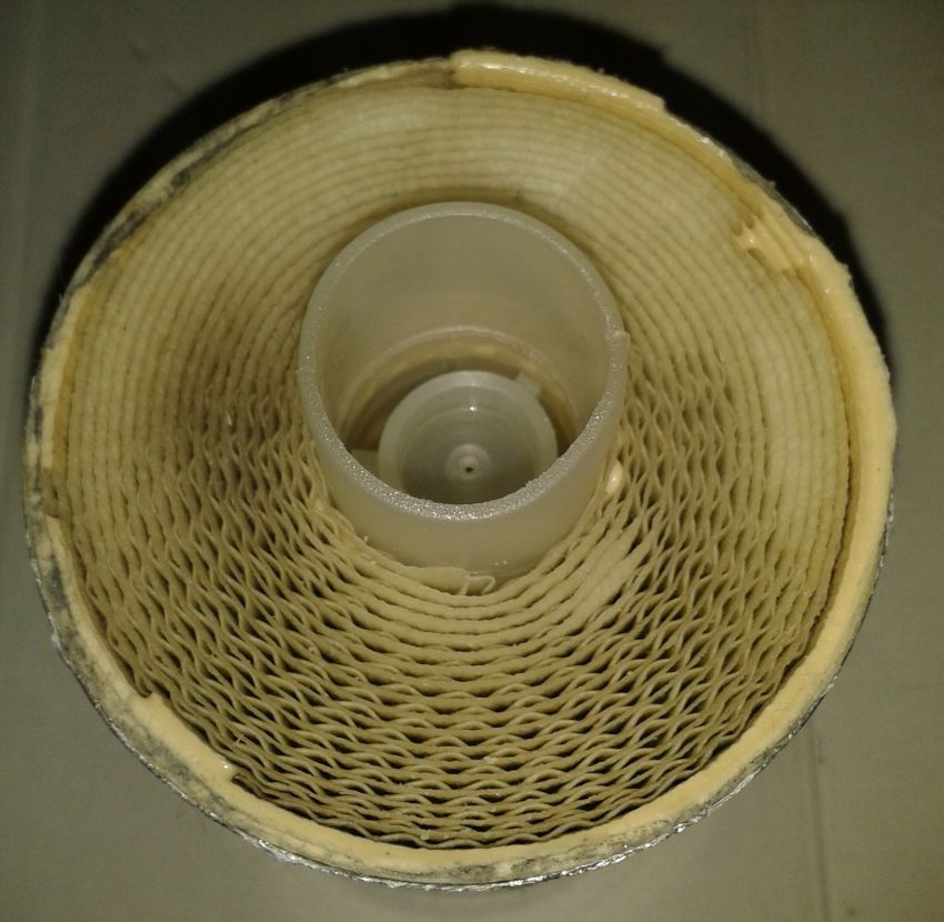

Tak si ho pak někdy kuchni taky, protože na něm při koupi moc neprohlídneš a pak to může někde na cestě pozlobit.
Jinak většina výrobců, včetně Bosch, Mann, Hengst, pro tenhle typ používá systém přehnutýho papíru do "U" a stočenýho kolem střední trubičky, kde nafta také prochází jen přes jednu vrstvu papíru, tak jsem se vrátil ke Knecht/Mahle, kde ta patrona s harmonikou podle mě klade menší odpor ve srovnání s tímto provedením. A po jeho rozborce vím, že tam žádný "překvapení" nečeká ;)
