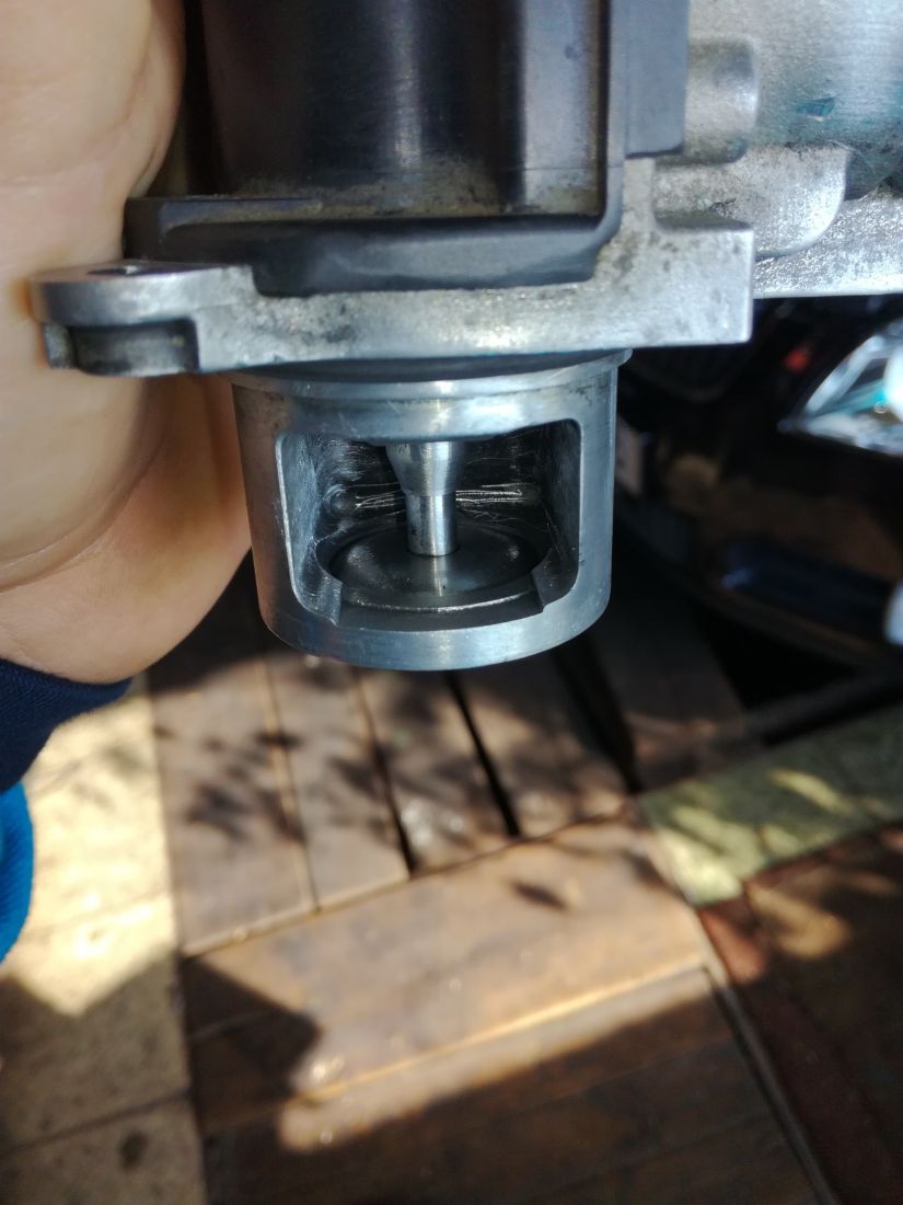

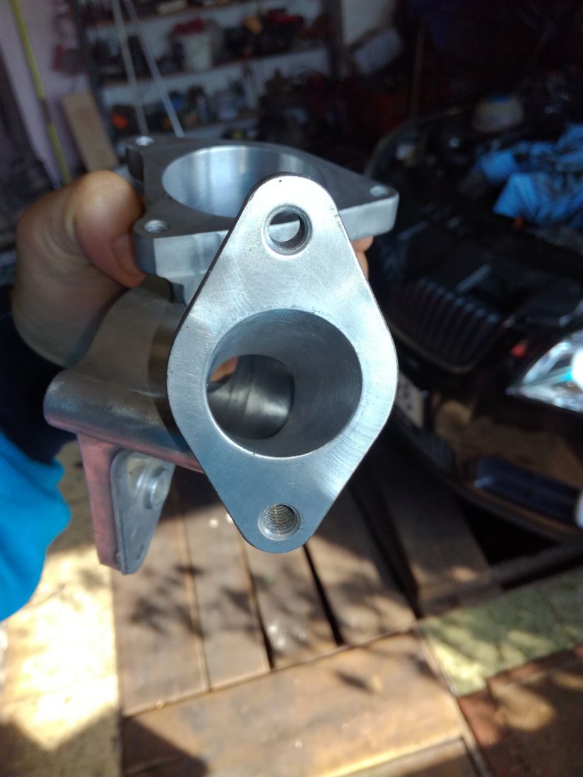

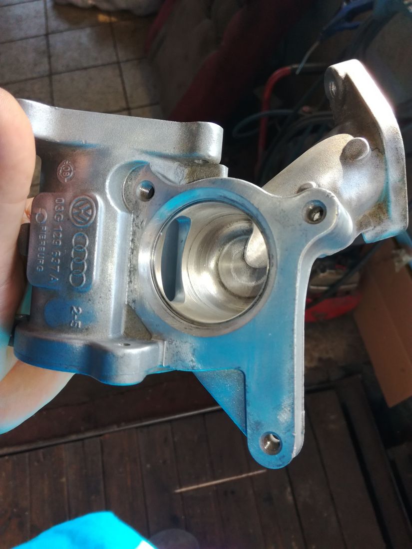

Tak na diagnostice to napsalo, že je špatná funkce EGR ventilu, jinak nic.
EGR jsme měli vyndanej a kompletně ho vyčistili že vypadal jako když vyjel z fabriky.zkousel jsem jestli i vydrží podtlak a to bylo v poho.
Koupil jsem si něc ona pročistení vstriku atd.Ted jsem to byl projet,ujel jsem cca 60 km a spotreba byla 5.1l,což je slušné(klidná jízda 90-100km/h max.)
na maxidotu mi sviti DPF a blika kontrola zhavení.Před barakem jsem to chcipnul a znova nastartoval.Kontrolky nesvitili ale po 100 metrech se objevil znovu DPF a po dalších padesati metrech i blikajicí žhavení.ObrázekObrázekObrázekObrázek

Tak jsem nakonec vyměnil i EGR ventil.
