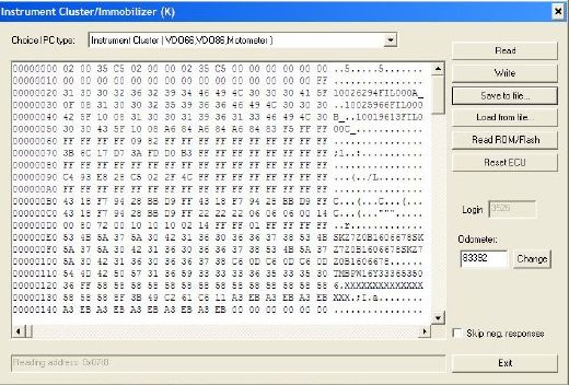

Jak vyčtu celej zápis eeprom budíků? Při spojení a kliknutí vyčtení eeprom mi vyjedou jen 2 řádky a PIN mi to vůbec neukáže????
A ještě jedna věc, čím se přepočte checksum zápisu, když budu chtít v budíkách změnit třeba VIN? Když teda rozchodím to vyčtení celé eeprom. ;)

gdanx píše:me prijde, ze to checksum vubec nepotrebuje resit .. uz jsem nad tim taky premejslel a kupodivu vse funguje stale jak ma :)
Tak to bychneřekl, jak změníš třeba VIN, tak ti to pak místo VIN ukáže samé XXXXX

ted jsem to delal na O1 a normalne se mi zobrazil novej vin

jinak si zkus stahnout rychlost COMu ve spravci zarizeni, aspon me to pomohlo
z ceho to tahas?

yary1 píše:rychlost by tomu mohla pomoct
z ceho to tahas?
Přesně to mi to taky dělá?????
ŘJ motoru vytáhnu v pohodě, ale budíky ne.

gdanx píše:jinak si zkus stahnout rychlost COMu ve spravci zarizeni, aspon me to pomohlo
Tak rychlost COMu stažená na nějakejch 1200, jedna octa 2003 budíky staženy a dnes druhá 2001 a zase jen 2 řádky.
Tak už nevím??? :?
Nemáte někdo jinou instalčku pls.

Potreboval bych poradit, nejde mi nacist golf 4, budiky motometr. Je postup stejny jako u VDO budíků? hodím screeny
U VDO budíku tam je cteni,ale tady Trying combinations a cte to strasne dlouho a stejne to nic nenacte. Díky za radu

Já mám podobný problém se Seatem BOO V01. Vag K+CAN Commander 1.4 mi při pokusu načíst budíky napíše: Connected. Start transfer/receive of data, ale nic se neděje. Nevíte někdo jak s tím pohnout? Díky.
