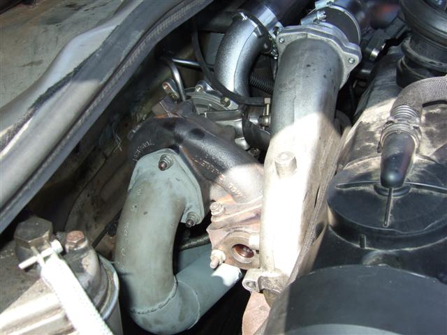

Snad se nebude Bóďa zlobit, snímeček pro fantazii, Bóďasovo Géčko. Pokud mě pamět nešálí, tak je to turbo z 2.7TDiObrázek
rendisst píše:To Ladas: No ty krááávo!!! Tak mi leze husina po zádech, po dlouhý době fajná G dvojka. Také smekám :o jsi frajer, jooo ta dřina tam je vidět.
To Bóďa : Tu tvou G II jsem viděl v roce 2007 na letišti v Chomoutově když jsem jel pro vstřiky, musim říct že mi stvrdnul úsměv když jsi otevřel kapotu
(crazy)
díky za uznání to víš od podzima do jara v garáži ;)
