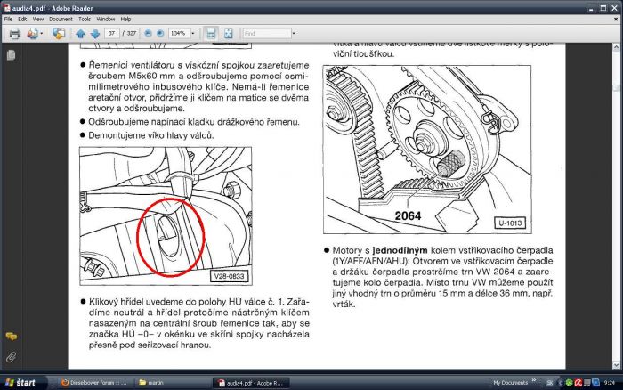

martinkratas píše:Chlapi ještě jen pro upřesnění. Když jsem dělal rozvody tak jsem prvně zaaretoval vačku a čerpadlo a na klice na tom ozubeným kolečku jsem si fixou udělal značku (ještě před sundáním a povolením starých rozvodů. Kouknul jsem do díry u setrváku a značka (čárka) byla na kraji té oválné díry. Má to tak být. Přesně podle toho jsem nastavil i nový rozvody. Několikrát protočil ráčnou motor a zase zaaretoval. Vše bylo tak jako za starých rozvodů, tak jsem to snad neskočil o zub :? :? Co vy na ten setrvák???
Na tom zotrváku má byt O a nie čárka, v pravo toho okienka na prevodovke, tak to ešte raz pre istotu skontroluj.
AUDI A4 Avant TDI, AFN, 764, 11mm, 1749VA, jednohmota HDS, egrOFF, katOFF, soft, 288/245

Ups to mě ani neříkej. Já to nastavil tak jak to bylo před tím. Nemůžete někdo poslat nělakej obrázek té značky a setrváku. Byl bych klidnější. (wallbash) Jestli sou to blbě nastavený rozvody tak jsem koko....t a velkej. Tohle se mě před tím nikdy nestalo. Tak jsem teda zvědavej. Zkoušel jsem něco nalogovat, ale moc to neumím, ale dám to sem. Třeba vy profíci něco zjistíte. ;)
