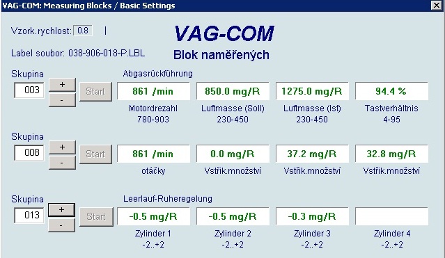

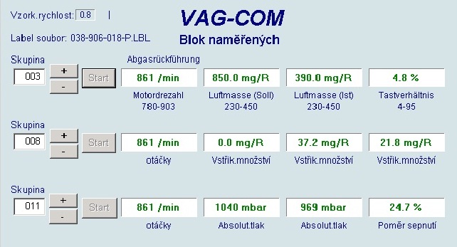

tak jsem dnes na pašíku 1.9 tdi 81 kw AFN zaslepil egr a dal diodu BAV21.autí bylo před upravou takové línější a mělo docela větší spotřebu.Po projíždce po upravě se mi zdá živejší a spotřebu poznám později,ale hulí jak lokomotiva.
Přidávám foto před upravou a po.Snad mi někdo řekne,že je to OK.Změnila se skupina 3 třetí okénko .díkes
Octavia 2 TDi 77kW
