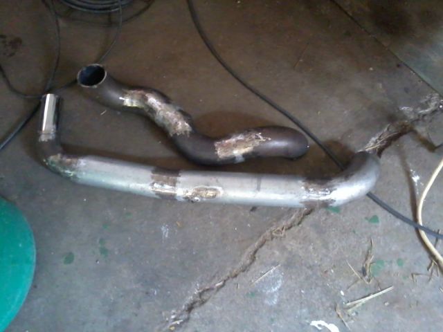

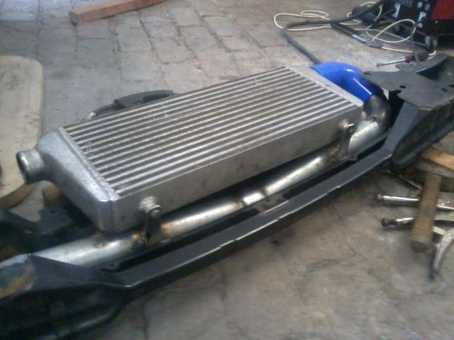

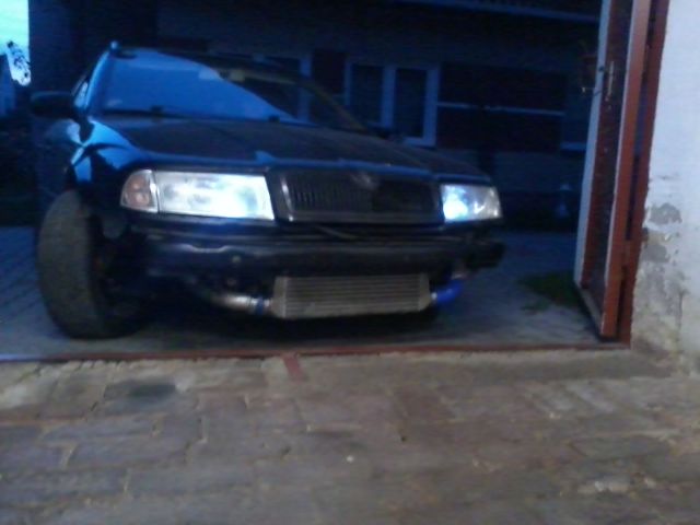

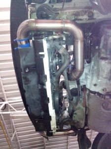

Tak se musím taky pochlubit, jak to dopadlo u mě. Tři odpoledne s kámošem v garáži a vedení je na světě.
Byla to moje první práce, ale nevyšlo to zas až tak nejhůř si myslím. Ještě to půjde celý do pozinku a pak do barvy. Co vy na to?
Kvalita fotek na hovno, je to focený mobilem a už byla trošku tma :)
Škoda O1 L&K ASV, spodek ASZ, 12mm hlava, podávačka PD, Race 520, 2052V, FMIC, ATD + HDS, 3xOFF, 312+286

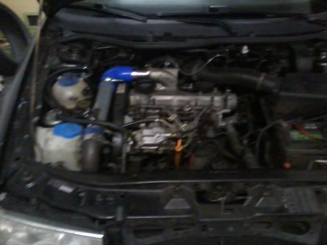

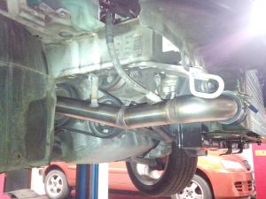

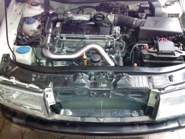

Kamos me poprosil o fmic a vedení a tady je výsledek Obrázek
ObrázekObrázekObrázek

Hezky udělané a vyrobené. Čím jsi svařoval TIG a koncový lem, proti vysmeknutí?
FMIC je tento že? http://www.highperformanceparts.cz/inte ... -63mm.4089
Mám ten samý, prvně jsem měl vedení v ALU 51mm, teď 60mm a trochu jinak vedený.
Škoda Octavia1 Combi ASZ, EGR, KAT, MAF off, kit GTB1756V, FMIC 160mm+ALU60mm, HDS57,76downpipe/60.3/60.3AMA, sání90,předek323Brembo-zadek288MD,chip 227HP 464Nm TDI Fun

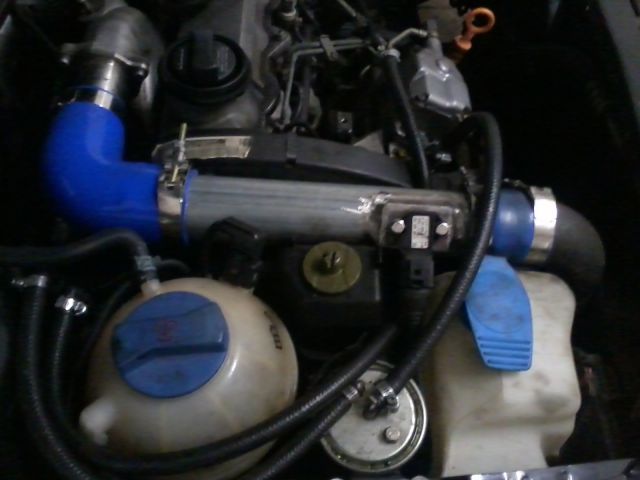

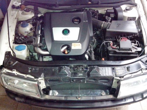

Octavia ASZ vedeni nerez 60.3mm Fmic 230mm kryt na motor bez problemu .
ObrázekObrázek
skoda
Příspěvky: 1182
Příspěvek od skoda »
Máro hodně pěkný ;)

klenoty
Příspěvky: 73
Registrován: 15 čer 2007, 12:29
Bydliště: Praha 5
Příspěvek od klenoty »
to jirius jo je to on. je to tigem . a lemy jsou signovackou. je to docela zahul udelat je do nerezu. a diky.
to tdi tech. na formovaci plyn se chystam.
to marena. pekny
