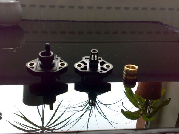

Mel bych otazku, mam VW BORA ASZ, koupil jsem FMIC kit od HPP http://www.highperformanceparts.cz/inte ... 30ps.11447 akorat to ma jednu vadu na krase.. Moje C čidlo je mnohem uzsi nez to na kitu, bude tam pasovat tohle cidlo? http://www.skoda-dily.cz/nahradni-dil/0 ... -8340.html Myslim i co se elektroniky tyce apod. Dekuju
Díky moc za radu :)

potrebujes bud 038906051A , alebo pouzi svoje a natiahni na neho gumku ako tesnenie

acryll píše:potrebujes bud 038906051A , alebo pouzi svoje a natiahni na neho gumku ako tesnenie
zadne natahovani gumicky. to je pekna prasecina .
musis udelat krouzek.

na ten kruzok by som este spravil taku jemnu karicku aby sa nestala taka blba nahoda ze ho ligne do sania. To by bol pruser. Mala pravdepodobnost, ale vylucit sa neda :?

takovy krouzek mi tu bohuzel nikdo nevyrobi. Kdybych koupil to 038906051A jaky to ma tlakovy rozptyl. Dekuju :) za rady

charlie77 píše:takovy krouzek mi tu bohuzel nikdo nevyrobi. Kdybych koupil to 038906051A jaky to ma tlakovy rozptyl. Dekuju :) za rady
Je to stejný jako C,akorát je na velkou díru..

Příspěvek od charlie77 »
Parada, dekuju moc :) ted uz ho jen sehnat nekde za rozumny penize (noteeth)

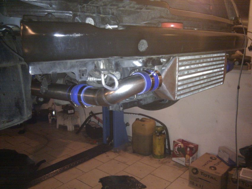

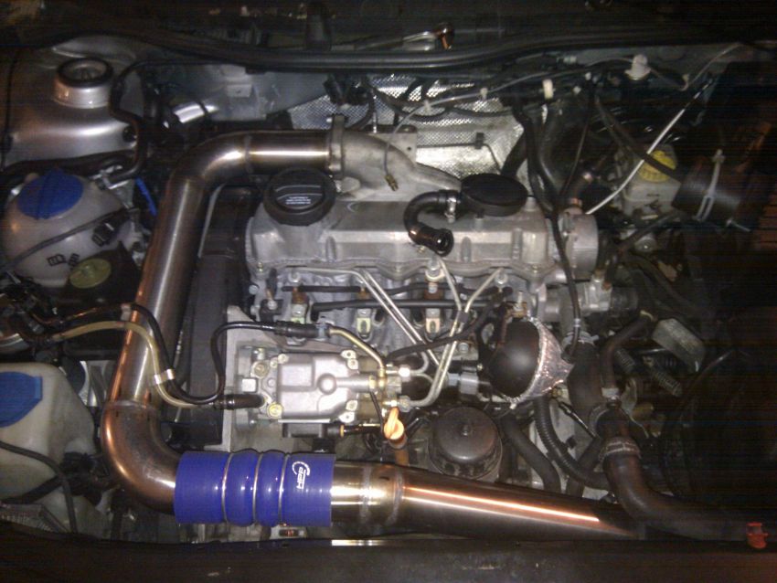

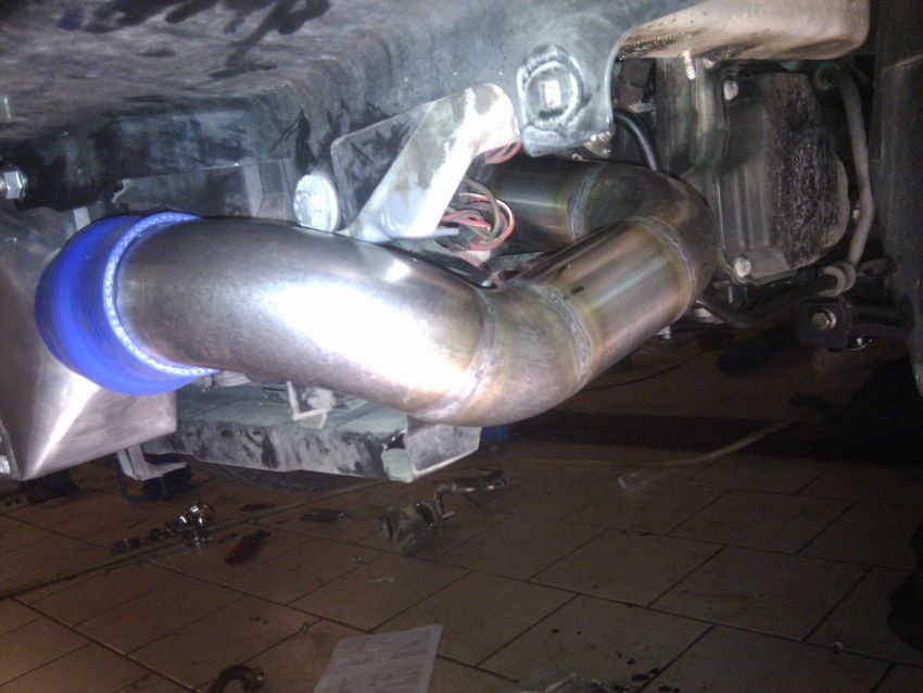

klenoty píše:Kamos me poprosil o fmic a vedení a tady je výsledek Obrázek
ObrázekObrázekObrázek
tak jsem tvoji práci osobně viděl osobně na DYNODAY 15.3. u Michala a moc pěkná práce - FMIC

DDRagoo píše:
dekuju

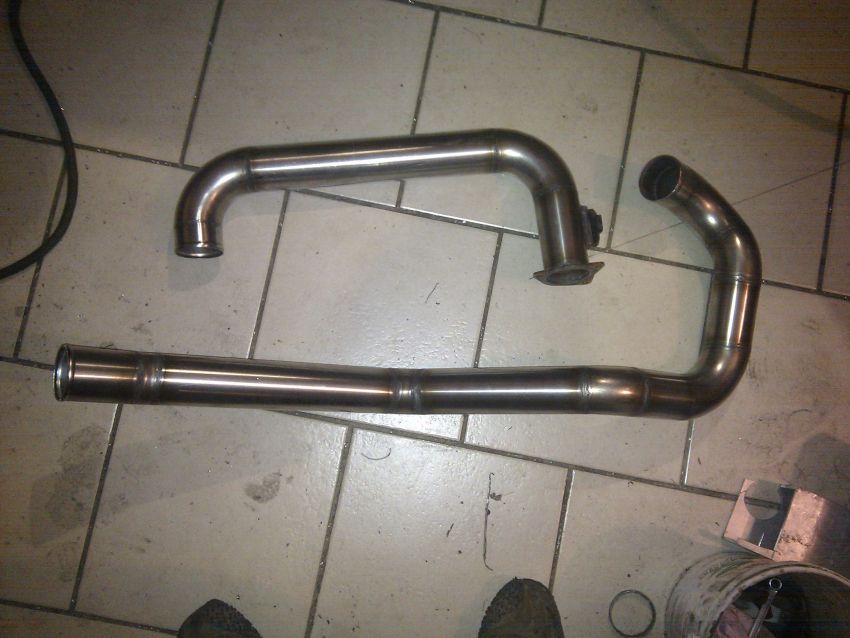

Čau všichni prosil bych o radu... Chci udělat fmic tak jak to má za první stránce uživatel huml. Jak velký coooler mám použít? 180? nebo víc? s výkonem chci jít tak na 170ps max 180ps. Proto bych chtěl nechat origo vedení k ic a jen napojit nové vedení na stávající jak kvůli stk a taky kvůli např prodeji vozu apod. At jde vše vrátit do původního stavu. Trubky o jakém průměru mi budou stačit? 60 mm je dobrý průměr? A taky jaký materiál? Musí to být nerez? Nebo stačí jako má huml výfukové trubky ( mám jen céočko tak bych radši šel do oceli... pokud má nerez nějaké větší plus tak samozřejmě zvolím nerez. A ještě jedna věc odkud koupit cooler hadice spony? Dík.
