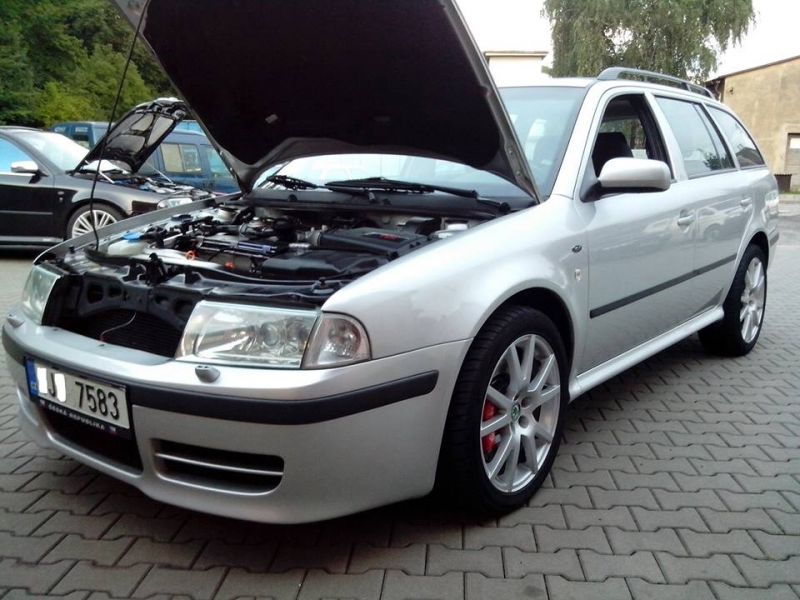

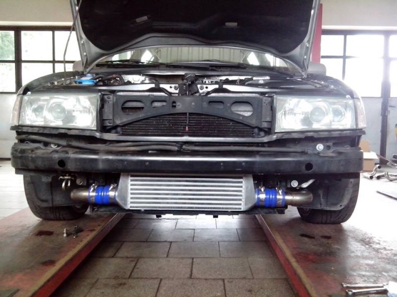

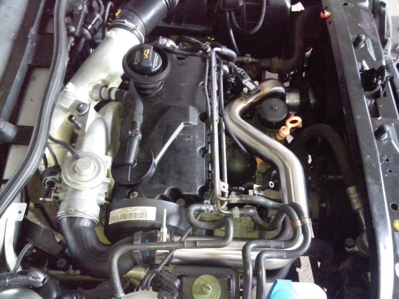

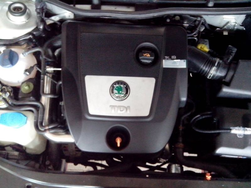

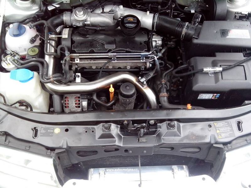

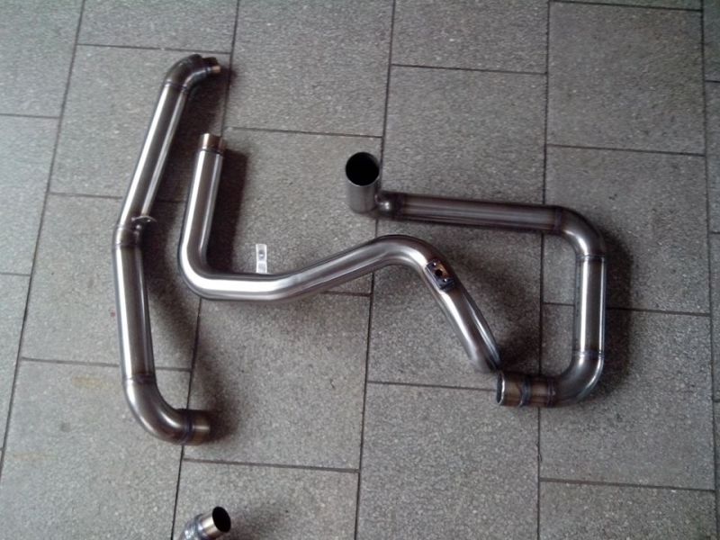

Takze po vymene auta a provedeni upravy na vyssi vykon doslo na zlepseni chlazeni vzduchu, serie tezce nestihala :( Vyrobu a montaz opet provedl Marena TDI a vysledek je perfektni, nadherna a precizni prace :) , rozmer FMIC je 600x230 mm, vedeni je provedeni nerez , prumer 54mm, zahlazene svary, lesteno, bez barvy ;) Muzete posoudit sami, prikladam par foto :-)
