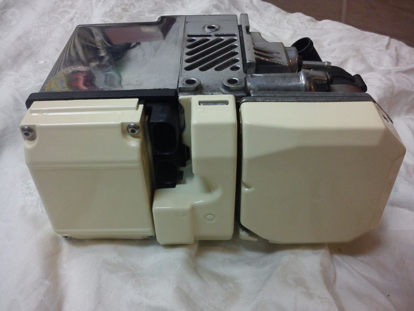

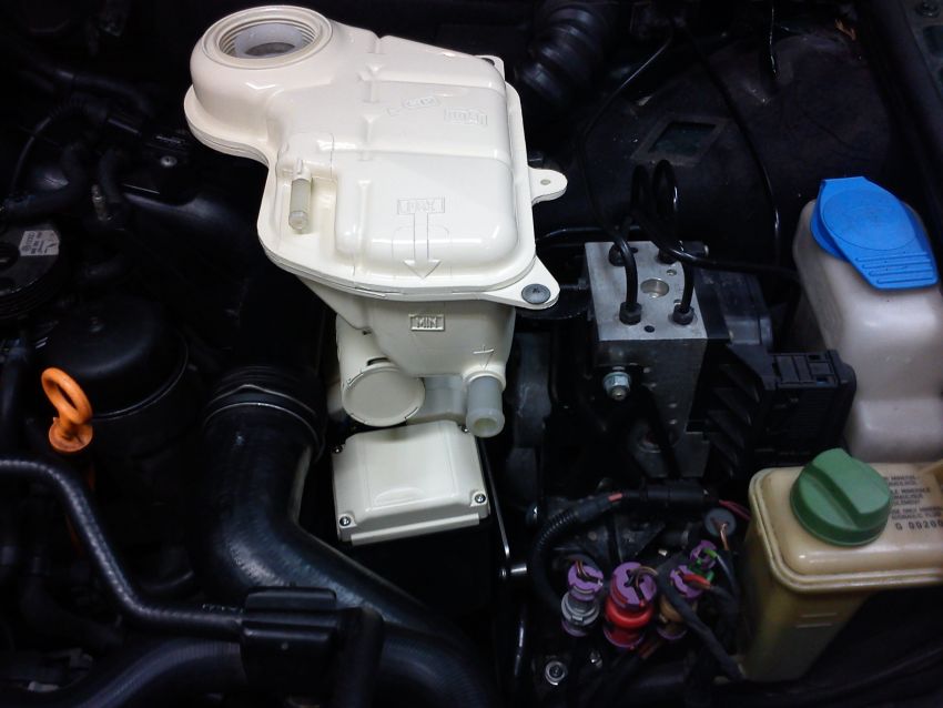

tak připojuju pár fotek z montáže pro inspiraci..
díky tomiisp, marek A4 a kemarovi za rady, schémata a díly :)Obrázek
Bufík kapku přelěštěný, origo hodiny z A6 ve dvěřích řidiče...
