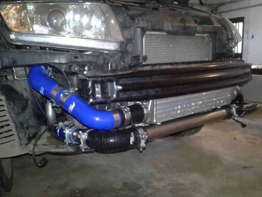

Potreboval bych zase poradit☺. Dneska mi vystrelila hadice od intercoleru. Problem mi je jasnej, maj male kratke konce kam se navleka hadice a spona ji malo drzi. Mam tam dane sponky ktere jsou siroke cca 22mm a potreboval bych nejake vic uzke. Nemate nekdo otestovane nejake kloudne uzke sponky cca 12mm? Ted tam mam tyhle sponky.Obrázek
standa123
Příspěvky: 2374
Příspěvek od standa123 »
Je to nehezky, mas tam moc spoju......

Diky za nazor, spoju tam mam asi hodne. Ale snad to je lepsi jak serie a rok stim jezdim takle. Ted mi po roce vystrelila ta hadice. Spis ty sponky zda nekdo poradi. U vsech mej spoju mam presah ze se vejdou velke spony s rezervou. Jen u vyvodu od intercoleru to musej udelat kratke...
standa123
Příspěvky: 2374
Zkus tohle.....mely by se tam vejit v pihode http://fmic.cz/108-t-clamp

Misto oka tam je prisroubovane tazne textilni oko☺. Otestovano a funguje to. Diky za ty hubenejsi sponky. Nevim proc to po roce strelilo😑. In asi nejsem ale udelal jsem si to sam a namuj vykon mi to podle mereni staci. Daval jsem k tomu nove Vb turbo a soft od dieselpower a jsem spokojen.

No vis - ocenuju tvoji snahu i dovednost si to udelat sam , urcite z toho mas dobrý pocit .
Na druhou stranu si myslim, ze ten soft nevyuzijes celý potencial, mas v tom moc spoju, moc hadic . Az se ti za provozu trochu ohreji, budou se ti nafukovat , bude ti pozde nabihat turbo oproti pozadavku , RJ bude trochu zmatena , nepojede ti to tak jak ma.
Ted ti treba staci, ale v budoucnu treba budes chtit jit s výkonem dal a tohle te pak bude drzet za prdel.
A to oko - textilni je asi dneska IN, a asi i funguje . Tezko rict co by na to povedel technik na STK , nebo treba kdyby te chtel nekdo tahnout taznou tyci

Dekuji za nazor a radu. Stim taznim okem je problem, je tam malo mista proste, byl jsem rad ze se mi tam vesel ostrik xeonu. Nevim jak to tam nekdo dokaze nacpat, co jsem ale cetl je to docela problem. Jeste zauvazuju zda nakoupim kolena a necham je prevarit, pokud myslis ze to bude mit znatelnej vyznam. Vykonu neni nikdy dost a clovek si hodne zvyka. Musi mi to ale takle stacit, pak uz se to lame a nad 190hp je ta investice uplne nekde jinde.
