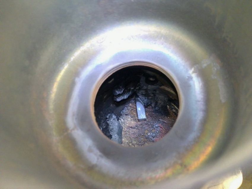

Napsal: 21 led 2013, 18:07
od najmis
Zrovna dneska sem rozebral svoje topení, protože poslední dobou nějak málo topilo.Jinak bez problému teda..zakarbonováno kolem žhavičky a na stěně kolem a sítko už je uprostřed vypálené-přerušený drátky.Ale nepadalo za běhu..Žhavku mužu zněřit zítra...Muže to být klidně i jednotka..Obrázek
