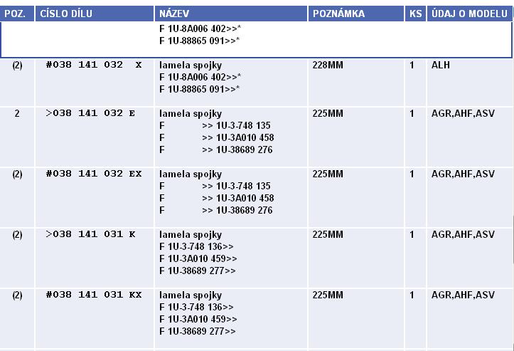

ta jsem opet zmateny... muzu koupi sadu 228mm?Obrázek
ano 228 můžeš koupit ale jen jako sadu díly z 225 nejdou kombinovat s 228 ;)
