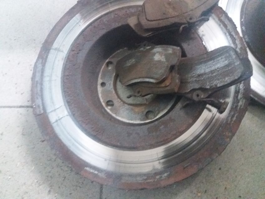

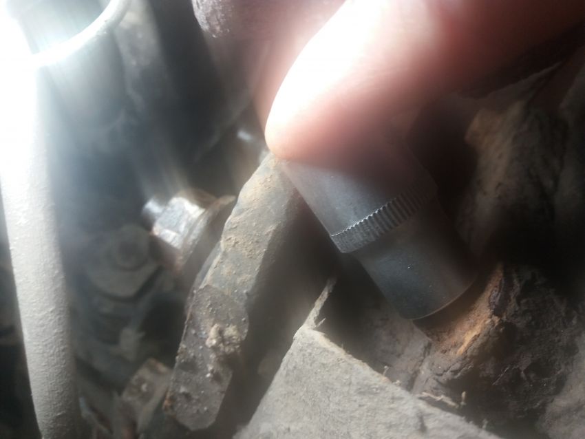

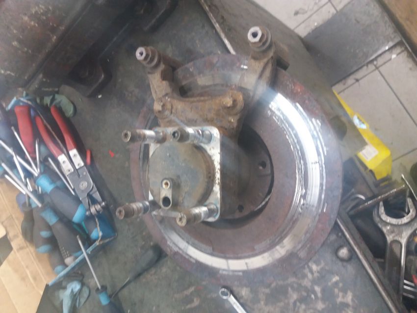

Zero 1724: tento týždeň som robil známemu Fiat Scudo 2008 malo to byť len zadne brzdove obloženie práca na 1,5hodiny. Brdove obloženie si priniesol aj to špatne a kotuče možeš posudiť sám či by sa ne dal nove obloženie. Najvetší sranda bola že sa nedalo dostať k šrubom držiaka brzdoveho stmeňa tak musel ísť dole celý nosič ložiska o tom ako to bolo hrdzave tu nebudem rozepisovať práca na pol dňa. To by mohol majster Jericho vysvetliť kde urobili italský inžinieri chybu. Majitel išiel s vykrutenu pusu a 260eur práca+material alebo som ho mal radšej poslať preč?

Ty zkorodované hlavy šroubů držáků třmenu jsou šestihrany nebo obrácený torx TRX?

Tomas.cz - su to obratene torxy a povolit išli pulmetrovým trhákem
Jericho máš pravdu je to koncept fiat scudo/citroem jumpy/peugeot expert ale toto vymysleli určite taliani oni su na taketo veci experti davat šruby a matky opačne aby si musel rozebrat koli srubu pulku auta hlave Alfa romeo to je kapitola sama o sebe. proč robit veci jednoducho ked sa daju zložito

Jardo presne toto mám namysli veci ktore sa bežne menia filte náplne,brzdy,žhaviče to by mali konstrukteri navrhnuť tak aby sa to dalo jednoducho vymeniť. Treba u toho scuda stačilo dať šruby so 6hranu hlavu.
