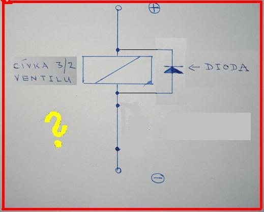

Kuba
Příspěvky: 279
Registrován: 23 led 2006, 21:18
Příspěvek od Kuba »
Prosím vás tu diodu ve vztahu k cívce 3/2-elektromagn.ventilu zapojit takhle ?
Obrázek[/b]

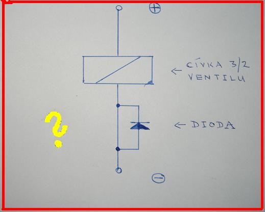

Zdenda
Příspěvky: 239
Registrován: 25 led 2006, 16:29
Bydliště: Plzeň
Příspěvek od Zdenda »
ne ne, takle:Obrázek

To Kuba:
Můžeš i tak ;) nic se nestane :)
Udělej to jak nakreslil Zdenda, paraelně k cívce v závěrném směru.
