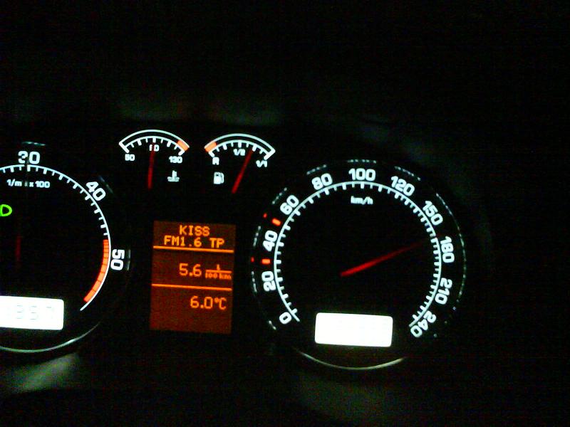

Tak jsem dneska trochu zkousel novou prevodovku na dalnici a tady sou naky fotky, ale jen mobilem, takze nic moc kvalita...
Na petku pri 2500ot. cca145km-h tacho, na 3000ot. cca170km-h tacho, takze jsem si overil, ze je to opravdu shodne se sestikvaltem v 96Kw TDi Octe..
...dalo se to rozjet i na 240km-h tacho pri cca 4200ot., takze rezerva tam jeste byla na vyssi rychl. :D...
