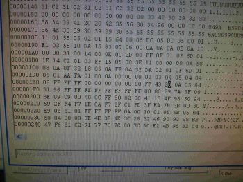

ak som dobre pochopil musim upravit 20 kde 0 moze byt podla vkusu
3, 5, 7, 9 atd atd ???
20 som prepisal na 25 a nic sa nestalo....prosim pomoc, kde moze byt chyba ?
chyba je v tom,že neumíš číst..psal jsem 5 číslo z prava,,to znamená třetí dvojčíslí a upravit pouze hodnotu na pravé straně toho dvojčísla..takže místo 21 dej 29 a budou svítit ručičky..

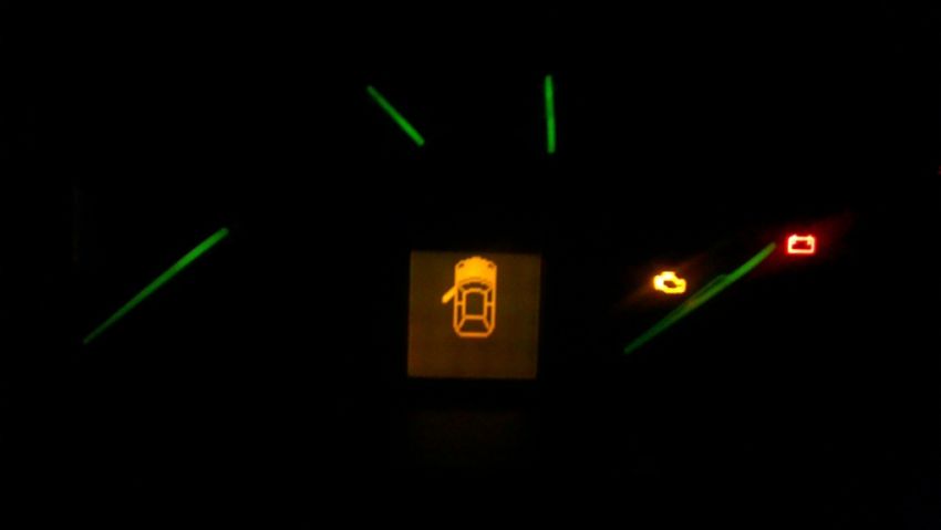

...vysledok je super...dakujem za trpezlivost
Napsal: 06 bře 2014, 21:42
od RudisTDic
No vidíš..ještě červený ručky a je to pecka.. ;)
