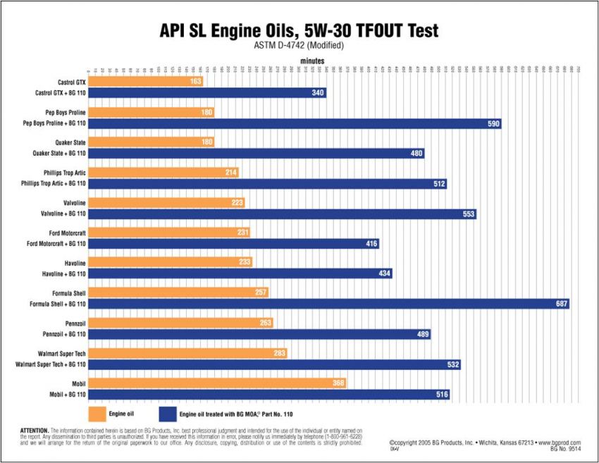

Příspěvek od a3anko »
daka polosynta od Petro-Canada alebo Mobil-u, najlepsie zakladove oleje ake poznam...+ vylepsit pripravkom od BG Care s nazvom MOA. vid testy mazacej schopnosti na plnej synte 5W30 (vsimol by som si hlavne najviac ospevovany olej C....). ;)
