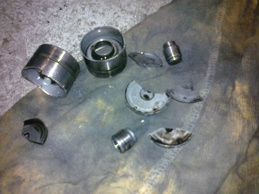

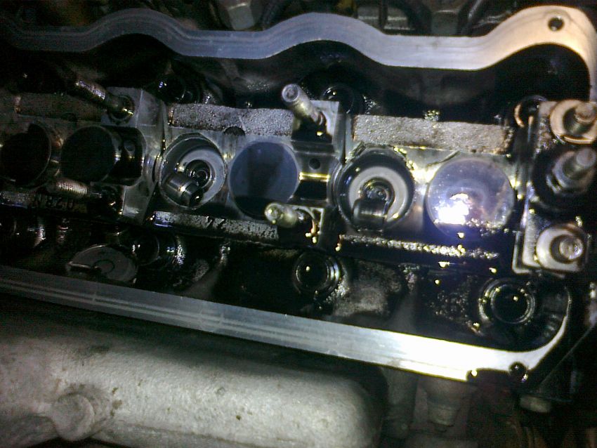

Tak pánové příčina klepání jsou hydroštely. Uplně se dva rozstřelily. Viz. foto. Další věc je, že jsem nulu měl schovanou za okýnkem. Ještě mě napište kde ta nula má být, protože to okýnko je oválné a do půlky zaslepené tak ta nula má být na hranu toho prostředku a nebo jak :? Mohlo to rozmlácení hydra zavinit to špatný nastavení??? ;Obrázek) Díky

Zní to asi blbě, ale pokud chceš mít jistotu tak vyndej vstřik na 1. válci,strč tam drátek a zatoč motorem.
Jo a co tvoje vačka, ta bude asi zdrachaná od těch hyder ne?
