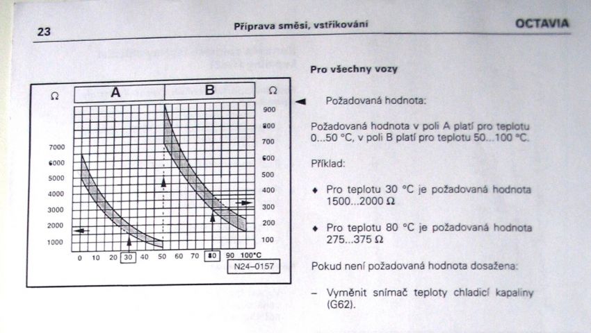

Kolik je prosím tě potřebná hodnota toho odporu?Jaká bude pak nasimulovaná teplota?Díky.
Nejlepší je to zkoušet. Vzhledem k "délce" Tvého startu při teplotách kolem nuly bych to tipnul asi tak kolem 3000 Ohmů, ale začni s menší hodnotou /asi kolem 1000 Ohmů/. Uvědom si však, že když Ti to bude perfektně startovat při teplotách kole nuly, tak za velmi nízkých teplot to bude horší.

No dalo by se to i vysledovat,hodit čidlo do mražáku přez noc a pak mezi pinem 1,3 měřit kolik má a pak ho změřit kolem 0 odečíst od toho hodnotu při -20 a tu hodnotu přidat odpor na tlačítko.
Ale když bych vyřešil "díry" v palivu nemusel bych nic bastlit.Teť jsem auto vypínal večer po popojížďce a ráno start absolutně na pohodu.Tzn. nestačilo se to potrhat při ohřátém palivu.
Jardo, Ty asi nebudeš rodák z Čejkovic, že? Jinak bys asi raději seděl u dobrého vínka, které u vás produkujete a nesnažil se stále dělat z auta letadlo. Já jsem sice letecký inženýr, ale ani tak nechápu ten Tvůj výpočet. Také myšlenka výpočtu se nezakládá na správných teoretických znalostech. No a jak si se v životě mohl přesvědčit, někdy se i teorie malinko odlišuje od praxe.
Chceš odečítat hodnotu odporu při -20°C /asi kolem 25 000 Ohmů/ od hodnoty odporu při 0°C /asi kolem 5 500 Ohmů/. To je trochu divné, že? Tak sis to asi přehodil. Tak jako ty piny 1-3 u čidla teploty /pro ŘJ motoru musíš měřit odpor na pinech 3-4, máš-li to novější " oválné" čidlo/. I kdybys to odečetl správně, tak Ti vyjde číslo v desítkách tisíců. Takový odpor však nepotřebuješ při nulových nebo kladných teplotách. Závislost odporu čidla G-62 na teplotě totiž nemá lineární ale exponenciální průběh /viz přiložený graf/. Proto si to raději vyzkoušej a pak zjistíš, že nemá cenu překračovat odpor přes 4 000 Ohmů ani v zimě.
