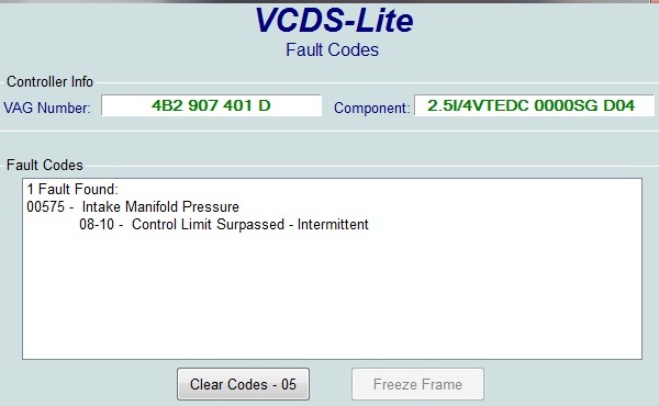

Dobrý den prosím o radu s určením závady Audi 2.5 TDI Quattrao AKE 132kW, kdy při plném zatížení padne motor do nouzového režimu kvůli chybě Překročení plnícího tlaku.

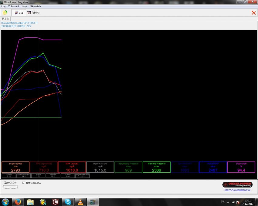

Zdravím mam problem s Turbom , pada do nudzaku . 1.9 TDI 81KW ASV . nedavno to robilo tiež vyčistila sa vyfukova čast turba , vymenil som hadičky podtlakove , vahu vzduchu , vyčistil sanie zablendoval EGR . Motor konečne šlapal teraz to mam naspet , ide to jak sračka, pri zošlapnutí sa to bere strašne pomaly až pri akých takých otačkach je niečo cítit , ale teraz sa už nedostanem ani nad 3000... ak by sa chcel niekto kuk na LOG = http://ulozto.cz/xUuNb6Xu/3r-csv , ale robil som ho na 3jke.. na 4 mi to vypína ešte pri menších otáčkach , a na 5 sa nedostanem poriadne nad 2000 :/ ...... za ochotu vopred ďakujem :)Obrázek
